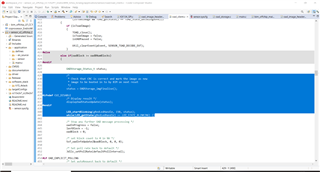

我在传感器片外项目上启用了 TOAD。 生成第一个映像 v1.bin 和引导加载程序 bim.hex、然后在 CC1352P7上进行刷写。 使用 sensor.syscfg 时、使用 v1.bin 作为旧图像生成了新的 Δ 图像(经过后处理)。 针对 run_collector.sh 更新后、传感器单元仍具有相同的图像 v1.bin。 我在 OAD_client.c 的"void OADClient_processEvent (uint16_t * pEvent)"函数中添加了调试闪烁代码
*检查 CRC 是否正确,并将图像标记为新图像
* BIM 在下一次复位时引导到的映像
状态= OADStorage_imgFinalize();
状态返回 O454LED、因为 Storage_Crc 闪烁2次。

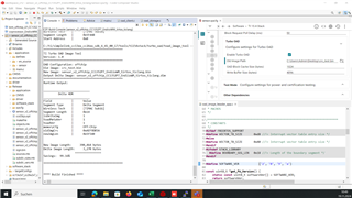

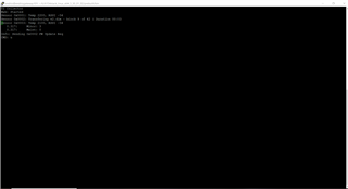

    我做了更多的测试。 我刚刚通过 CCS 构建了一个映像并将其上传到 CC1352P7。 并向它发送了一个无效的.dim 图像、以查看计算出的 CRC (请参阅屏幕截图1)。 然后我保存了二进制文件(请参阅屏幕截图2)并使用它生成新的.dim 文件。 在新文件中、我刚刚更改了固件版本。 (请参阅屏幕截图3)。 我用于生成.dim 文件的相同映像的计算 CRC 不同(oldImgCrc = 0xAEF9DB5A)。
    屏幕截图1:
    屏幕截图2:
    屏幕截图3:
    这也许会有所帮助。
    在地址为0xAA 的标头之后、文件 v2.dim 也具有大量0xff 0x00。 我可以在文件中看到新版本和 oldImgCrc。 当我尝试通过 toad 上传时、结构 OADStorage_imgIdentifyPld_t* idPld 显示该图像不是增量图像。 在二进制文件中、TOAD 将该位设置为 true。

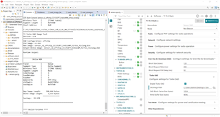

    3.命令是  Release/sensor_v2_offchip_CC1352P7_EndiioWM_tirtos_ticlang.bin 构建的后处理
    c:/ti/simplelink_cc13xx_cc26xx_sdk_6_41_00_17/tools/ti154stack/turbo_oad/toad_image_tool --verbose -j C:/Users/Admin/voith/sensor_v2_offchip_CC1352P7_EndiioWM_tirtos_ticlang/Release/syscfg/ti_154stack_toad_config.json -k C:/ti/simplelink_cc13xx_cc26xx_sdk_6_41_00_17/tools/common/oad/private.pem -nimg C:/Users/Admin/voith/sensor_v2_offchip_CC1352P7_EndiioWM_tirtos_ticlang/Release/sensor_v2_offchip_CC1352P7_EndiioWM_tirtos_ticlang.bin -o C:/Users/Admin/voith/sensor_v2_offchip_CC1352P7_EndiioWM_tirtos_ticlang/Release/sensor_v2_offchip_CC1352P7_EndiioWM_tirtos_ticlang.dim
    json 文件由 SysConfig 创建:
    TI_154STACK_TOAD_CONFIG.json:
    "编译器":"Ticlang"、
    "器件":"CC1352P7RGZ"、
    "memory_cfg":"片外"、
    "已启用":true、
    "old_img":"c:/Users/Admin/Desktop/Test/v1.bin
