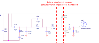

如果我们使用矩形、侦听和重新传输 PCB、其中一端是接收天线连接器、另一端是发送芯片天线、那么 CC1190应处于 PCB 的最佳位置。 芯片天线制造商希望在 PA 和天线之间使用短传输线、而我们担心接收侧如果接收侧有较长的迹线、则更容易受到噪声和干扰的影响。
    "经验法则"是尝试将布线长度保持在目标频率波长的1/10以下、以避免传输线路传播效应。
    因此、如果布线短于此值、则 PA 天线之间的短传输线不太可能影响 RX 性能、甚至可能建议使用天线匹配网络(或至少一个元件封装)。
     使用如下简单工具检查传输线路的阻抗是否为50欧姆、以避免阻抗不匹配是一个好主意:
    Zack
    大家好、PCB 长度为10cm、波长为30cm、因此不可能将布线长度保持在1/10以下、只是要确保布线是在 CC1190的 TX 或 RX 侧(或两者)。 您是否认为最好将长度主要放在 RX 端、并且不应对 RX 质量产生不利影响?
     关于是将其放置在 CC1190的 TX 侧还是 RX 侧(或两者)、这只是一个问题
    您是否指的是器件与 CC1190之间的射频路径? 我不知道此设计的所有上下文、因此我不确定只能选择其中一条路径(RX 或 TX)是如何实现的。
    主要关注点是确保射频匹配不受影响(因此要考虑提供给 LNA 的输入阻抗的任何变化)。 因此、更重要的是要检查是否保持该较长布线的布线阻抗、即确保它为50欧姆。
    从 CC1190到天线的射频路径在 RX 和 TX 操作之间共享。 建议延长 CC1190匹配/滤波网络(到天线)之后的布线长度、因为这会更大限度地减少对射频匹配的影响。 保持天线匹配网络(Pi 网络)的占用空间可更大限度地降低风险、以便在出现任何问题时调整天线匹配。
    Zack
    大家好、很抱歉、我们应该先从(粗糙)原理图图片开始、因为我们的配置与评估板中的配置不是100%相同。 无线电路径分为从外部天线连接器到 LNA 的 RX 和从 PA 到芯片天线的 TX、该连接器和天线之间的大小约为100mm。 我已在数月前向 TI 确认了分离、这没问题。
    简单来说、这个问题归结为:所有匹配和滤波组件像评估板上一样排列在 CC1190和天线之间(B = 0时的长度)、然后形成一条从 LNA 延伸到天线连接器的较长的协商非对称带状线(A = 80ish mm)?
    如果有助于、欢迎私下分享草稿布局。
    -Jussi.
    尊敬的 Jussi:
    您的回复中的图像已损坏、但我已通过 PM 联系您、因此您可以在那里重新发送。
    最终、匹配/滤波部分保持靠近可能仍是较好的做法(无论如何都是一种折衷方案)。 如上所述、保持天线的布线阻抗为50欧姆将变得更加重要。
    我会将该线程标记为已解决、因为已移至 PM (因此您可以非公开共享您的草稿布局)。
