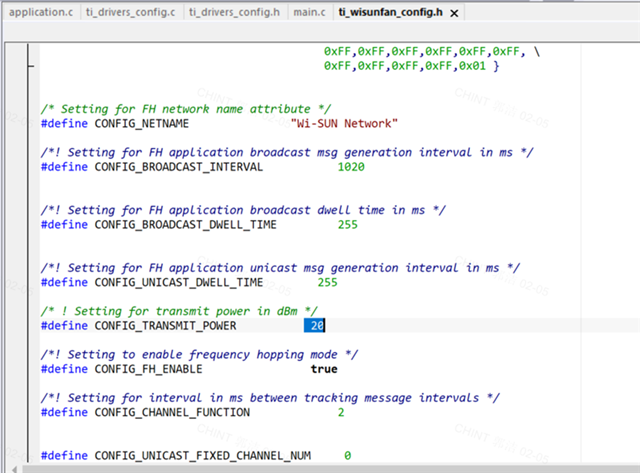

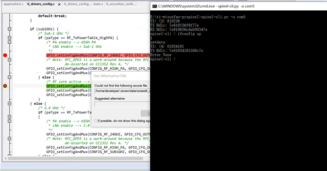

我正在处理一个使用 CC1354P10作为 Wi-SUN BR 的项目。 当我测试 ns_br 示例(simplelink_cc13xx_cc26xx_sdk_7_41_00_17\examples\rtos\LP_EM_CC1354P10_1\ti_wisunfan\ns_br\tirtos7)并将 TX 功率更改为20dBm 时、程序运行不正常。
 通过输入"ifconfig up"使用 pyspinel 控制模块后、程序始终 运行到 default_PA (RF_Tx522) Table_Default snippet、而不是 rfDriverCallbacknaSwitching(RF_Handle,RF_Tx682) clippet  Table_High 中的 HighPA (RF_Tx507) clippet (rf_drivers_client_config.c)函数。 下面的图片显示了我遇到的问题、而 CC1352P7模块工作正常。
如何解决此问题? 这可行吗?   如果有任何建议、将不胜感激。

    您能告诉我、您是如何在项目中配置20dBm 输出功率的吗?
    然后、您能否还请分享生成的 ti_radio_config.c 并说明如何测量输出功率?

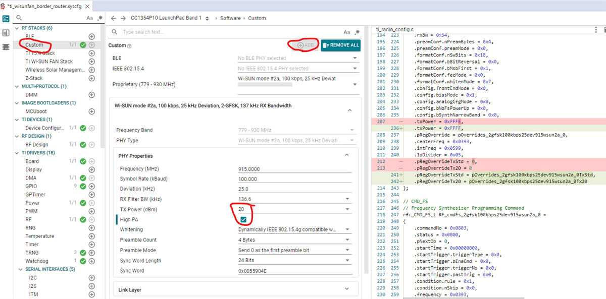

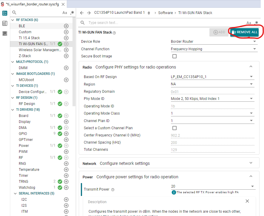

    尊敬的 Jie:
    很抱歉耽误你的时间。
    在内部讨论了这个问题之后、我可以为您提供一个解决方案。
    要启用+20dBm TX 功率、您需要:
    1.从 SysConfig 中删除 Wi-SUN 堆栈配置。
    2.使用您选择的 Wi-SUN 模式添加新的定制 PHY、您可以在其中启用高 PA 并获得+20dBm 的 TX 功率。
    我提交了一个请求单、以便为将来的版本调整默认堆栈配置。
    如果您让它正常工作、请告诉我。
    等等
    默认 STAC
    尊敬的 Theo:
    我在执行您 提供的步骤后编译工程、但由于许多错误导致变量名不匹配、编译失败。 然后我将参数复制到原来的 ti_radio_config.h(c)文件中,并再次尝试。最后, 在执行"ifconfig up"命令后, 20dBm pA 被启用。 感谢  您的 一贯 支持!!!
