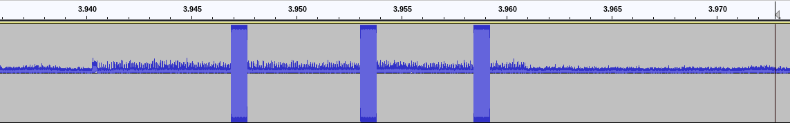

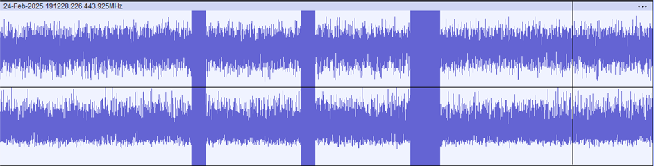

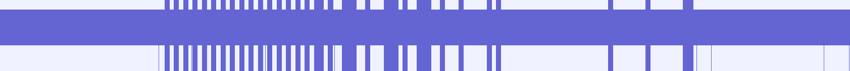

我注意到了 CC1101模块的一个问题-最后传输的位是正常宽度的两倍。 当数据中的最后一位为"1"时会发生此问题、但如果最后一位为"0"、则模块不会附加额外的"1"。 我已经通过各种 Arduino 库以及使用带有 CC 调试器的 SmartRF Studio 测试了这种行为、但问题仍然存在。  这可能是什么原因呢?
设置:
调制:OOK/ASK
频率:443.8 MHz
固定大小、无前导码/同步、无 CRC、曼彻斯特关闭、白化关闭
数据:0x01 0x01 0x01
数据:0x01 0x01 0x02

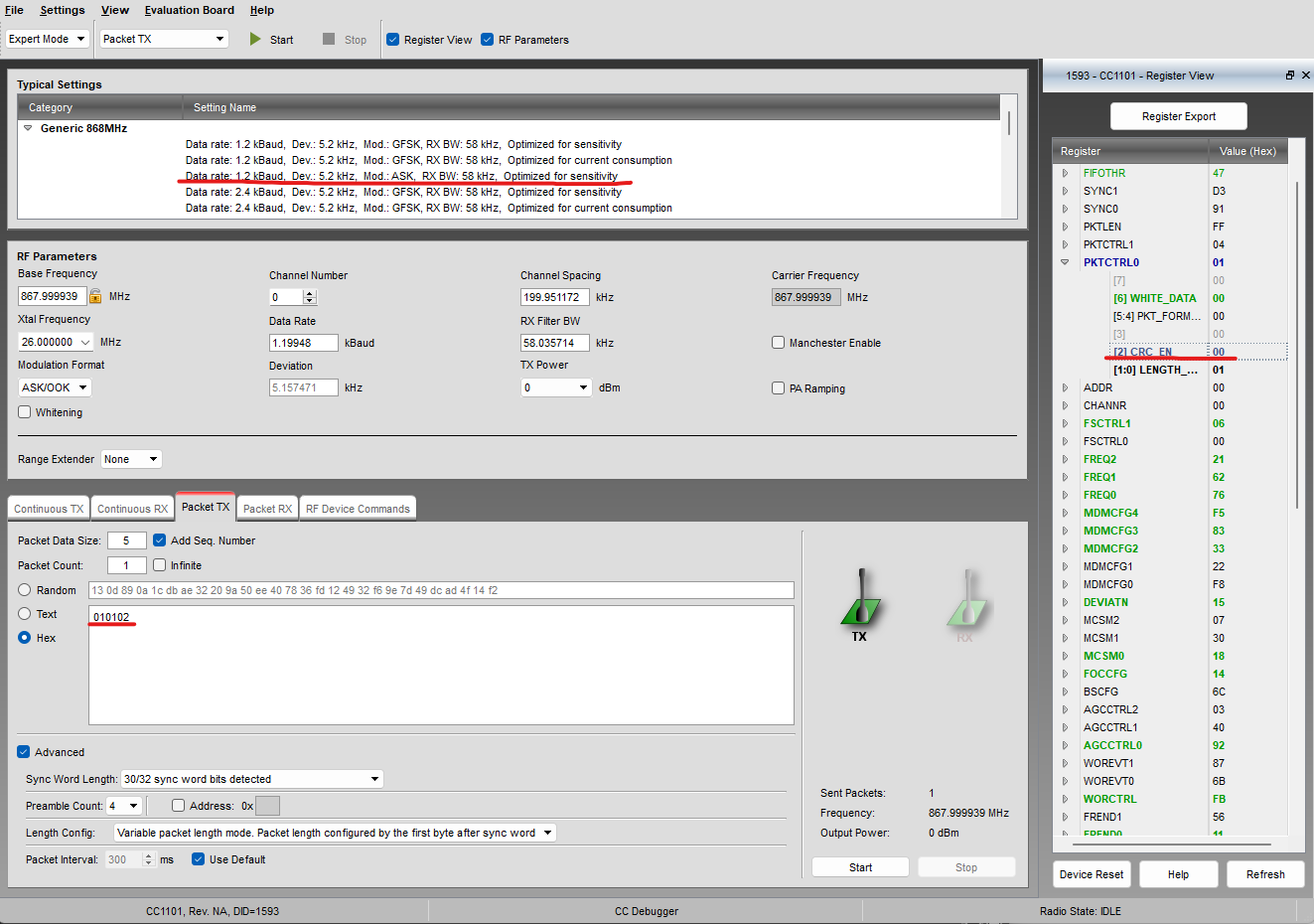

    在 SmartRF Studio 中使用其中一个默认 OOK PHY 设置(如果需要、可以使用其中一个 CC11xL PHY)时、您还会观察到这一点吗?
    Zack
    大家好、还有一个问题:
    请在中查看以下项  CC1101器件勘误表 (https://www.ti.com/lit/swrz020): 在 TX 中传输额外字节(第10页)。
    如果在任何默认设置下均未观察到这一点、并且是在使用自定义 OOK PHY 设置时、请检查详细信息和权变措施、并查看它是否适用于您的方案。
    重要的是、您如何退出 TX?
    Zack
    尊敬的 ZC:
    我已使用 ASK 调制的默认 SmartRF Studio 设置对此进行了测试、但仍然会出现问题。 我所做的唯一更改是禁用 CRC 校验并提供0x01 0x01 0x01作为数据。
    这不太可能与 TX 的终止方式有关、因为该问题出现在 SmartRF Studio 以及多个 Arduino 库中。 当我尝试自行实现时、我在 FIFO 中填充数据、切换到 TX 模式、并等待循环、直到模块转换到空闲状态。
    数据:0x01 0x01 0x01
    数据:0x01 0x01 0x02
    SmartRF 屏幕截图:
