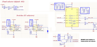

我需要 通过同一个连接器将微控制器连接到 RS232或 RS485 (通过 DIP 开关选择)。
 微控制器通过单个 UART 端口连接到 RS232 (MAX3232EIPWR)和 RS485收发器(+ AN 和端口以合并微控制器侧的 RXD 信号)。
两个收发器的输出必须多路复用至单个连接器、我想使用 SN74LVC1G3157。
电压基准为5V、最大速度为 115200bps、因此我预计不会有任何与延迟相关的问题、并且只有在 系统关闭时才会切换选择器。
您是否发现应用中存在任何潜在问题、尤其是:
-端口是完全双向的(即 A 或 B 正在驱动线路高/低)?
-当 A=5V 和 B=0V 时,我应该在 A 和未连接的端口之间的任一方向上看到任何关闭电流,或者相反(除了数据表第6.5节所述的关闭状态开关漏电流之外,某种类型的体二极管导通)?
感谢您的支持。
Stefano
    "输出"是什么意思? 收发器的两侧都有输入和输出。
    RS -232和 RS -485总线电压可以超过5V。您可以通过 DIP 开关切换总线吗?
    >"输出"的含义是什么? 收发器的两侧都有输入和输出。
    我是说收发器侧应面向外部连接器、而不是面向 UART 和微控制器。
    我将使用 DIP 开关来 驱动 SN74LVC1G3157开关的 S 输入、从而将外部端口(A 侧 RS1_TXD/RXD)连接到所选收发器(B 侧)。
    RS 至485电压不能超出驱动器电源范围、但节点之间可能会发生接地漂移。 在您的应用中是否会发生这种情况?
    RS -232总线电压为±6V、或者对于其他一些驱动器更高。 如果您知道另一端的驱动器没有超出该范围、则可以使用 V+/V−引脚为 TMUX6236等高压开关供电。
