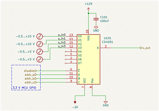

我对使用微控制器驱动 CD4051多路复用器有疑问。  我需要一个多路复用器来测量范围从轻微负(约-0.5V)到+10V (直流)的电压信号。 为了适应此输入电压范围、我将多路复用器 V (dd)引脚连接到+12VDC。 V (ee)引脚由二极管泵供电、该泵产生大约-3...-2V 的非稳压负电源电压
我的问题是:是否可以直接通过3.3V 微控制器 I/O 引脚控制多路复用器地址/使能引脚? 如果没有、您会推荐哪种电平转换?
下面是我所使用的电路的简化草图。
提前感谢您。
    尊敬的 Artuu:
    否、使用3V I/O 无法实现 VIH 不够高。 在数据表中、它显示了相关值。 10V 电源、VIH 为 7V、15V 电源其11V。 12V 电源可能需要接近10V。 因此、您需要一个3V 至10V 的转换器。
