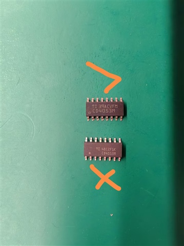

尊敬的专家:
在使用不同丝印对两个 CD4053芯片进行测试时、我们发现在同一电路板上、当两个 CD4053芯片在其模拟输入引脚处都处于浮动状态时、丝印39ACVFM 的芯片具有0V 的模拟输入引脚电压;丝印48CZF1K 的芯片具有大约2.4V 的模拟输入引脚电压、相对稳定、并且所有模拟输入通道(Ax、 CY)展示出此电压;电源和芯片选择均存在。 目前尚不清楚芯片的默认输入通道状态差异是否是批次差异所致。 下面提供了芯片的丝印图像和应用原理图。 请帮助分析可能的原因。 谢谢你
    尝试测量悬空引脚的电压没有意义。 您看到的可能是小漏电流与万用表输入阻抗的相互作用。
    嗨,我同意 Clemens 关于这一点 ,因为多路复用器的漏电流因单位而异(由于生产变化),您获得的读数可能会受到您测量的探头阻抗的影响,并且在单位之间不一致。
    测量多路复用器信号路径的输出电压值(悬空时)不是最佳做法、 漏电流是多路复用器的正常组成部分
    这不会影响系统的正常运行、但如果您有任何其他问题、请告知我。
