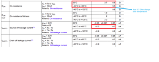

我们打算在增益开关电路中使用 TS5A3166、如附图所示。 控制信号以差分配置开关 TS5A3166、其中 ON 开关产生~G=1、OFF 条件下产生~G=6.666。 该电路使用 OPA388、并将用于精密应用。 我将感谢对以下与本申请相关的问题的答复。
1.电源= 3.3V 时、是否有比 TS5A3166更好的模拟开关、其 RON 更低、泄漏更低? 我碰巧检查了 TMUX1101、但它在3.3V 下具有更大的 RON、但漏电流更低、而 RON 看起来更重要。 您的建议正在等待。
2. TS5A3166的 Ioff /离子泄漏会在我们的电路中造成多大的误差?
3. TI 可以提供的任何其他信息在这个应用中被错过了模拟开关?
JK
    1.有2:1开关的 Ron 较低、例如 TS3A24159。您可以并联使用多个通道来进一步降低 Ron (并增加泄漏)。 如果您真的关心 Ron、可以利用分立式 MOSFET (例如 CSD13380F3、CSD25501F3 )构建自己的 mΩ Ω 传输栅极 、但即使0.9 Ω 在1.77 kΩ 电阻器旁边也无关紧要。 您实际需要多高的精度?
    2.漏电流流经反馈电阻,导致额外的压降。 MΩ 使用1.77 μ H 会更糟。

    感谢您对 TS3A24159的建议、但该漏电流仍然良好、并且后续计算表明漏电流的作用。
    1.我们需要以0.25%的精度(包括所有误差)检测高于增益级的输出端的最小4.9mV (峰峰值)信号、因此开关误差可能需要小于0.1%。 因此、上述级的输入信号将为4.9/6.66=0.735mVp-p
    现在、假设漏电流为10nA (在+70'C、TS5A3166条件下)、失调电压误差为17.7uV (参考输出、此处出错时请校正)、因此为0.36%(17.7/4900)。
    2、我们的产品将经过校准、因此初始 RON 将得到校准、我认为与 TS5A3166的漏电流与温度相比、TMUX1101的 RON 在与温度之间的变化似乎更小。 因此误差可能是0.7/1770=0.0395%。
    我的上述理解对于 TS5A3166和 TMUX1101是否正确? 或者请提供适当的建议。
    JK
    是的、漏电流随温度呈指数级增加。 因此、使用尽可能低泄漏电流的开关(例如 TMUX1112/TMUX1121)可能是一个不错的选择。

    两个开关使漏电流加倍。 如果您可以将电阻校准到较远位置、则每个链条上可能需要一个开关。 (没有此类单通道开关。 针对不同的信号使用两个开关或不使用一个开关。)
