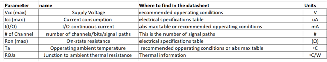

    您可以根据此 常见问题解答来估算多路复用器的最大功率耗散。
    按照 Excel 计算器、估算的最大功率耗散为 70.6mW 。
    最高结温为 135.7C

    您是否能够记录多路复用器的温度? 它可以处理高达 125°C 的工作温度。
    常见问题解答中显示并说明了这些值。
    应将 Ron、Icc(电源电流)、Vcc(电源电压)记录在最大值中(最大温度下的 Ron 和 Icc)。
    Excel 提供了有关在哪里可以找到它们的更多详细信息。
