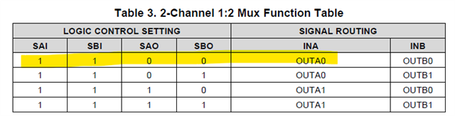

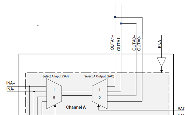

当 TS3DS10224 用作 2 通道 1:2 多路复用器且信号通过 INA 路由到 OUTA0 时、OUTA1 的状态是什么?
它是否处于高阻抗状态?
我计划将其用作极性反转开关。
此连接是否可接受?
    您好、Eugene、
    是的、它将具有高阻抗。 可以将其短接在一起、如图所示。 您将看到 OUTA1 中的关断状态泄漏 (IOZ) 显示在 OUTA0 上、以及额外的关断电容(约 6pF)、但如果这对您来说不是问题、此实现就可以了。
