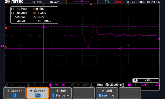

我们目前在设计中使用 TMUX1309APWR 模拟开关。 我们在多个电路板(至少 8 个器件受影响)上遇到问题、TMUX1309 在内部短接至 GND 并无法正常工作。
重要观察结果:
  • 切换连接到 A0/A1 引脚的地址选择开关 (S1) 后、问题似乎出现。
  • EN 引脚连接至低电平、因此器件始终启用。
  • 最初、我们怀疑在通电时机械开关发生抖动或切换地址线会导致故障、在发生多次故障后、我们实施了一种权变措施、在更改地址选择之前先关闭电路板电源、这似乎可以缓解问题。
  • 我们已重新设计了不带 TMUX1309 的下一个版本、但目前正在准备一个使用 8:1 配置 TMUX1208PWR 的新电路板、以动态路由 ADC 通道。 这种新设计包括基于逻辑的地址控制和正确的使能时序。
我们感谢您对以下方面的见解:
  • 在 EN 为低电平时的通电运行期间进行线路开关是否可以导致器件损坏或内部短路?
  • 当输入带电切换时、TMUX1309 是否存在任何已知的闩锁效应或 ESD 相关漏洞?
  • 对于可靠的地址选择(数字与机械)并启用信号处理有任何建议?
请查看随附的原理图。 您的技术指导将帮助我们最终确定多路复用器。

    此问题发生在哪个引脚上、在短路之前在引脚上测量的电压是多少? 正在消耗多大的电流?
    只有在触发二极管时才会发生接地短路。

    通过上面提供的链接;
    更低 -引脚 2 (S2B) 短接至 GND。
    TVS 二极管。 因此、 遇到 I2C 通信问题。
    设计 2 中 -引脚 1 (S0B) 短接至 GND。
    当从 TMUX1309 的中断引脚到引脚 3 (DB) 发生中断时、我收到该突然浪涌的时间较短、与下图共享
    我认为我提供的信息将有助于我们向前迈进。
