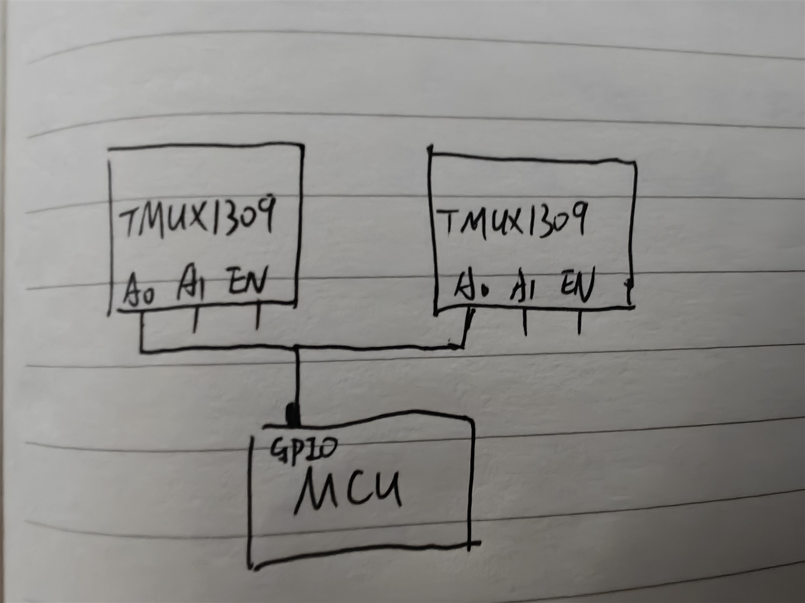

我的客户正在设计 TMUX1309-Q1 原理图。 他们想知道他们是否可以使用同一 MCU 的 GPIO 来控制多个 TMUX1309、如下所示?

    是;A0 是一个高阻抗输入、即一个非常小的负载。
    您好、Ryker、
    我同意 Clemens 的意见,这个申请应该很好。
