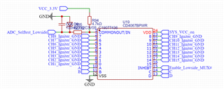

我 在当前工程中使用 CD4067BPWR 芯片。 使用以下设置对第 10 行进行寻址时。
  • 引脚 A = 0.05V
  • 引脚 B = 12V
  • 引脚 C = 0.01V
  • 引脚 D = 12V
  • 抑制= 0.00 V
在 COM 引脚上、测量的电压为 2.1V(因为您有一个 4.7kΩ 上拉电阻和一个 10kΩ 下拉电阻、它们构成了 ESP32 ADC 的一个分压器)。 当探测通道 10 (IC 引脚 21) 时、会看到 0V、但在通道 15 (IC 引脚 16) 上、会看到 2.1V。线路 10 处的输出具有非常高的电阻、因此未连接到 GND。
我n´t 不知道当使能引脚拉至低电平时、DER 芯片为何始终对第 15 行进行寻址、而与寻址线路无关。
电压直接在芯片引脚上测量、因此不会出现 PCB 故障。
SYS_VCC = 12V

    很高兴在这里提供帮助、只是想验证这里的一些内容。
    在尝试将 COM 引脚连接到器件的通道 10 时、该功能看起来就像现在一样。
    实际上您看到 COM 引脚连接到通道 15。
    黑色是您要发送的控制逻辑、但设备看起来注册了红色逻辑
    能否在设计中检查器件的引脚 A 和 C 的选择引脚驱动器?(它发送的输出高电压是多少)我了解您在多路复用器的选择引脚上测量的电压、但实际从引脚 A 和 C SELECT 引脚驱动器发送的电压是多少
    您是否有该器件的逻辑引脚和 COM、通道 10 和通道 15 的示波器屏幕截图?
    请让我知道您的想法
    kameron
    尊敬的 Kameron:
    感谢您的建议。 问题在于电平转换器之后的地址线上没有下拉电阻器。 我怀疑该仪表在本应处于低电平的引脚上显示接近 0V、但由于它们悬空、它们可能随后重新充电。 现在、我已在全部四条地址线中添加了下拉电阻器、并且工作正常。
    Bastian
