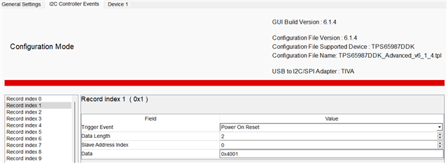

我正在使用 TMUXHS4446EVM 并希望控制 TMUXHS4446 多路复用器 I²C μ s 而不是 GPIO
根据用户指南和跳线 JMP12 (I2C_GPIO_SEL) 在 GPIO 模式 (TPS65987D) 和 μ I²C 模式(外部适配器)之间进行选择。 I²C、我不能完全确定 0 Ω 路径的布线方式以及涉及哪些元件。
请确认:
  1. 如何正确配置跳线(JMP12、JMP11 等)以启用 μ I²C 控制?
  2. 是否使用 TPS65987D 可用作 TMUXHS4446 的 I²C Ω 主器件、或者是否需要外部 μ I²C 适配器(如 Aardvark 或 TI USB 接口适配器)?
如有任何澄清、将不胜感激。
谢谢你。

    根据数据表、UM12 引脚 2 不会布置在任何位置、因此填充 1-2 无效。 MODE 引脚MODE0 = 1 I²C 数据表中的指定进行配置:(μMODE1 I²C 控制)、并根据所选的 μ 逻辑电平进行设置。
    我们在总线上观察到 TPS65987D 尝试写入地址 0x44、会生成 NACK。 这是正常现象、因为 TMUXHS4446 不使用地址 0x44、其 μ I²C 地址不能配置为该值。 TPS 应以 TMUXHS4446 数据表中列出的有效 7 位地址 (0x54–0x57) 之一为目标。

    我已经尝试将 JMP12 的引脚 2 连接为高电平 (1–2) 以激活 I²C μ s 模式,但它没有按预期工作 — 器件仍然以 NACK 进行响应、如之前的测量所示。
    I²C 还测试了引脚设置为 GPIO 控制 (2–3) 的情况、但在该配置中、TPS65987D 仍会尝试通过 T Ü V S Ü D 通信至地址 0x44。 在这两种情况下、TMUXHS4446 不确认任何 I²C μ s 事务。
    Konstantinas

    如前所述、TPS65987D 尝试写入地址 0x44、这样会得到 NACK、因为 TMUXHS4446 仅支持地址 0x54–0x57。
    EVM 配置为 I²C Ω 模式 (JMP12 = 1–2)、我的上一条消息中包含显示此事务的示波器屏幕截图。
    我还尝试了所有可能的 A0 和 A1 跳线配置、但地址 0x44 无法与任何有效的 TMUXHS4446 I²C 地址匹配。

    您好:
    在 GUI 中、用户需要根据事件配置 I2C 地址以及要写入该地址的值。
    Chris
