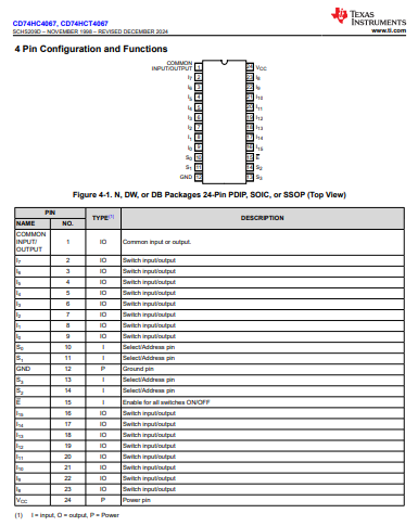

您好的团队、
CD74HC4067 D/S 不包含 QFN 封装 CD74HC4067RGYR 引脚排列定义
请帮助提供信息
第 4 页。 仅显示了 TSSOP 封装引脚排列
    您好 Roger、
    似乎是数据表错误。
    这是下面的引脚排列。
    可在 Q1 版本的数据表中找到。
