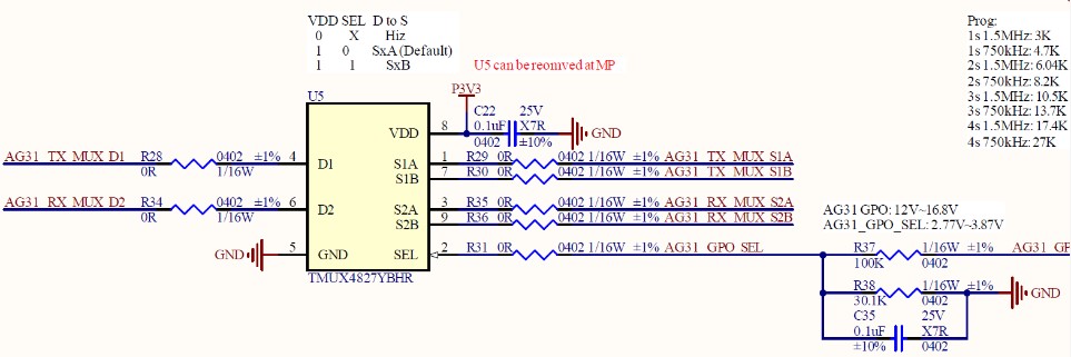

我的客户使用 TMUX4827 作为 UART 开关、原理图如下所示
UART 信号来自 TUSB3410 、具有输出电流能力 0.1mA
TMUX4827 引脚 4(黄色)处的波形看起来正常、但输出(绿色)引脚 1 S1A 处的波形会变得非常小、如下所示
有什么想法可能是什么原因?

    观察 波形可以看出、输出 在前两个周期内能够与输入保持一致。 它看起来从 0us 到大约 34us 是好的,但然后 逐渐开始斗争。
    我有一些问题:
    1.连接到输出端的负载阻抗是多少?
    2、操作过程中设备周围的环境温度是多少?
    3.是否所有设备都遇到 此问题?
    4、操作期间电源是否稳定?
    谢谢您、
