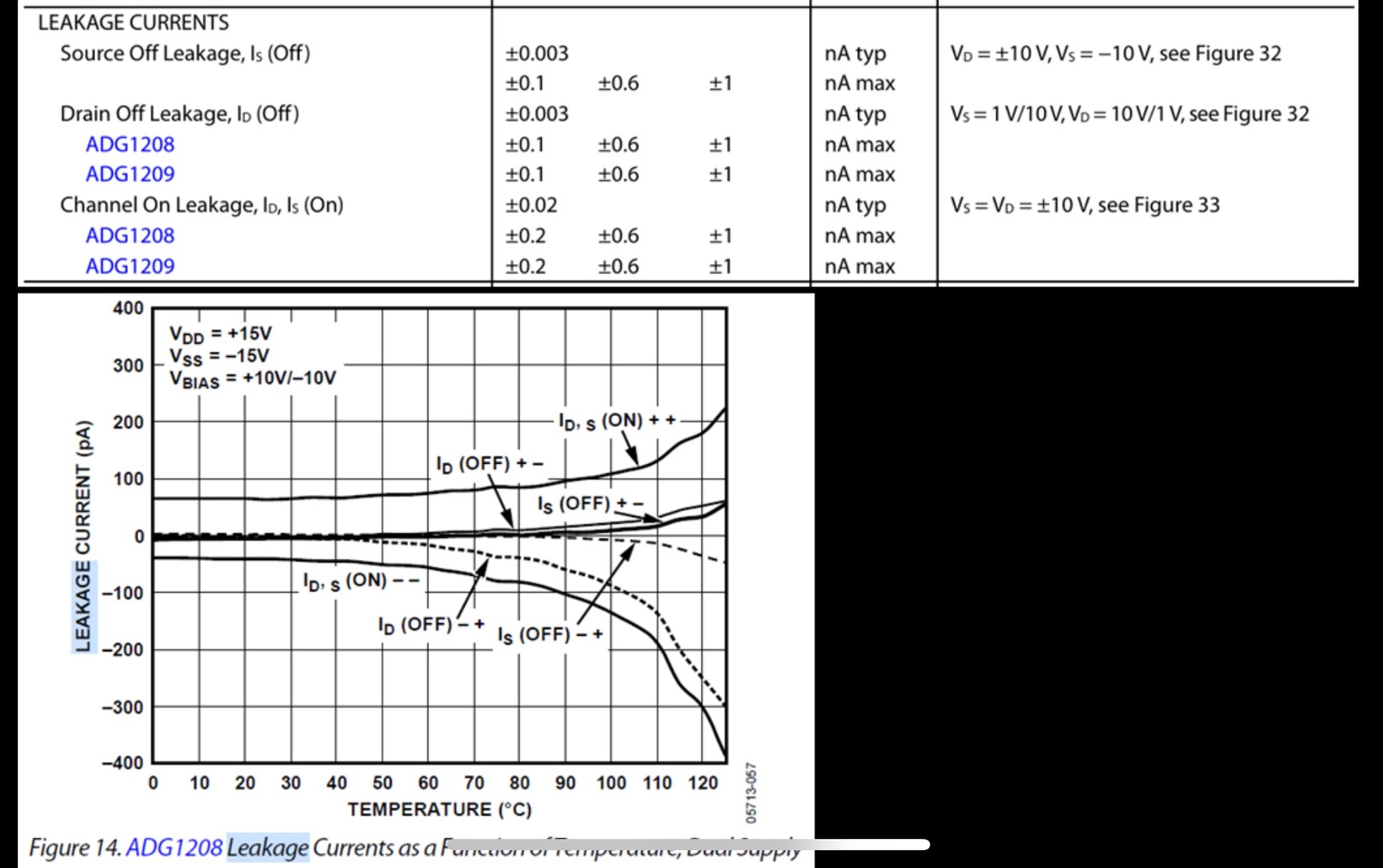

您好先生
您是否有任何优于 ADG1209 的 TI TMUX 规格、尤其是在漏电流小于 1nA 的情况下?
image.png<
    您好 Chen、
    是的、我可以推荐 MUX36D04。 它是  ADG1209 的直接替代产品。
    其泄漏性能在 PA 范围内。
