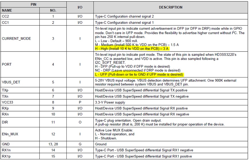

尊敬的团队:
我们 在现有产品中使用了 HD3SS3220、用作 UFP/灌电流模式。 我们在将其连接到 Windows(笔记本电脑)或 MAC OS (MacBook) USB-C 端口时发现问题、它始终连接到 UFP_CC_MED 模式(5V 1.5A 条件)。 我们的器件需要更大的电流才能正常运行、需要这种 UFP_CC_HIGH 模式 (5V 3A)。
附件是设计的电路图、应将其配置为 UFP_CC_HIGH 模式。 请帮助检查 问题是什么? 对于其他 UFP 设备、测试的 Windows(笔记本电脑)和 MAC OS (MacBook) USB-C 端口通常可以在 5V 3A 模式下运行 、因此我们已将其确定为连接配置问题、而不是端口输出源问题。
当前 HD3SS3220 连接 测得的 CC 电压为 0.86V、即 UFP_CC_MED、我们如何配置它会进入 UFP_CC_HIGH 模式。
