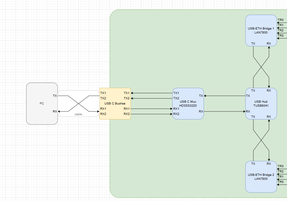

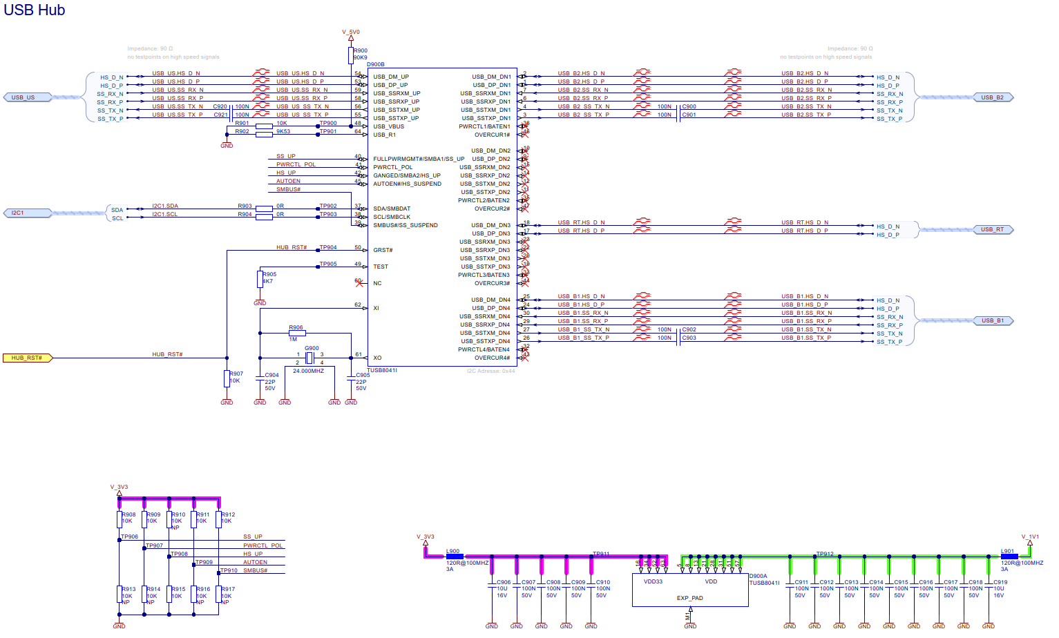

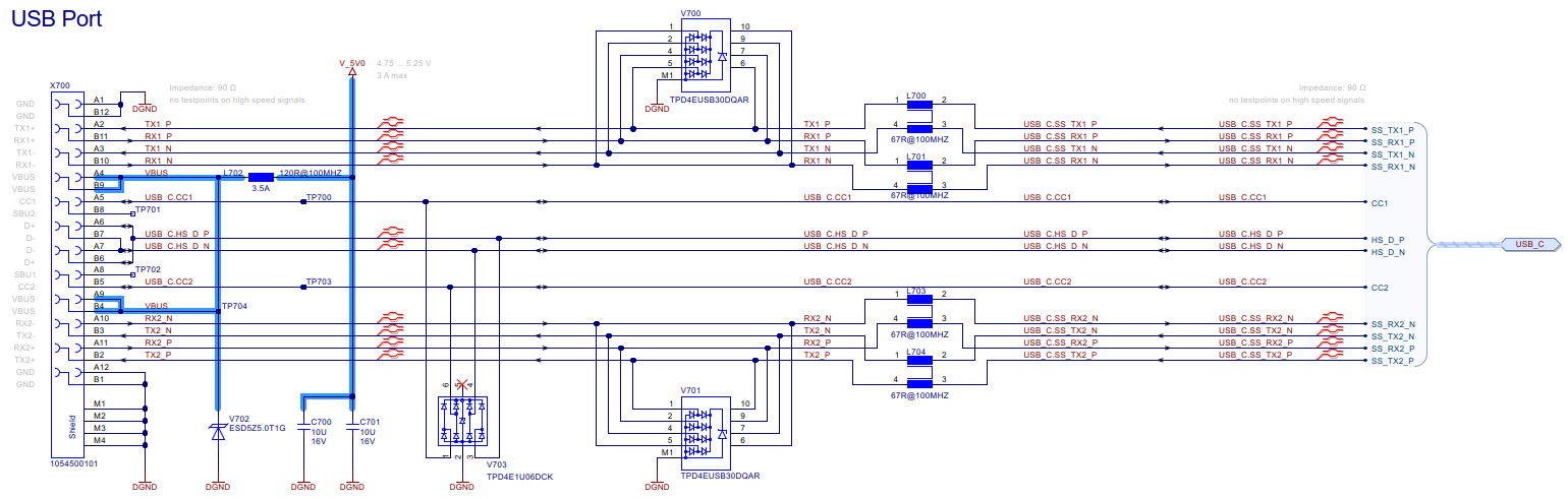

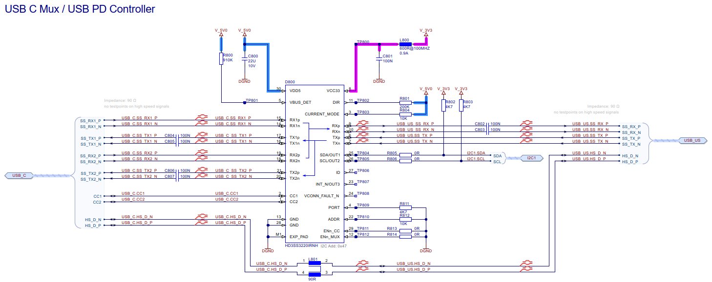

您好:
在我的新工程中、我需要通过 USB C 多路复用器 (HD3SS3220) 将 USB C 可捕获文件 (1054500101) 连接到 USB 集线器 (TUSB8041)。
我的电子本部分的当前原理图已随附。
我主要担心的是元件之间的 RX/TX 连接不正确。
RX/TX 连接是否正确或我在某个地方混合了一些东西?
此致 Andre
    您好 Andre、
    查看 HD3SS3220 的原理图、我相信 RX/TX 连接正确、交流电容器放置正确、 值为 100nF。 电源电压在规格范围内。
    我在 TXP 团队中循环对 TUSB8041 连接进行评论。
    谢谢您、
    Arya
    Andre:
      需要移除 C802/C803。
      需要移除 R907 0on GRST
      是否需要为下行端口提供 Vbus?
      使集线器 VDD11 可以支持 500mA 电流。
    好极了
    Brian
    您好、
    无需为下游端口供电。
    但是、您对 C802/C803 的注意事项非常有用。该线路的去耦电容器位于 PC 中。
    此外 — 基于:
    HD3SS3220 确实需要直流偏置 — 因此也需要移除 C920/C921。
    我还更新了 RX/TX 布线的草图:
    感谢您的帮助
    Andre
