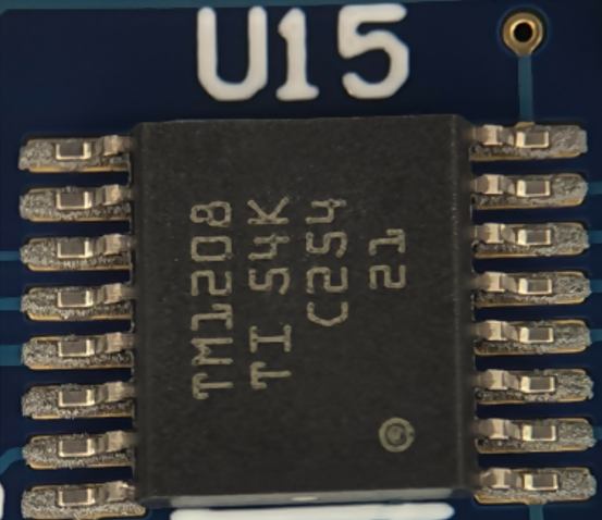

我有一位客户订购了 P/N:TMUX1208PWR
他们声称此部件已氧化、您能否从图片中确认是否存在这种情况、或者此部件是否仍处于良好状态?
    尊敬的 Alexis:
    很难仅根据这张图片来确定此器件是否被氧化、但在我看来、这更像是粗糙的引线框。 以下是有关为什么某些器件 在此处可能出现氧化现象的常见问题解答
    但是、如果您怀疑此器件有问题、请确认您已从 TI.com 或经批准的供应商处购买此器件。     有关更多详细信息、请参阅反假冒|质量政策与程序和供应商列表。
