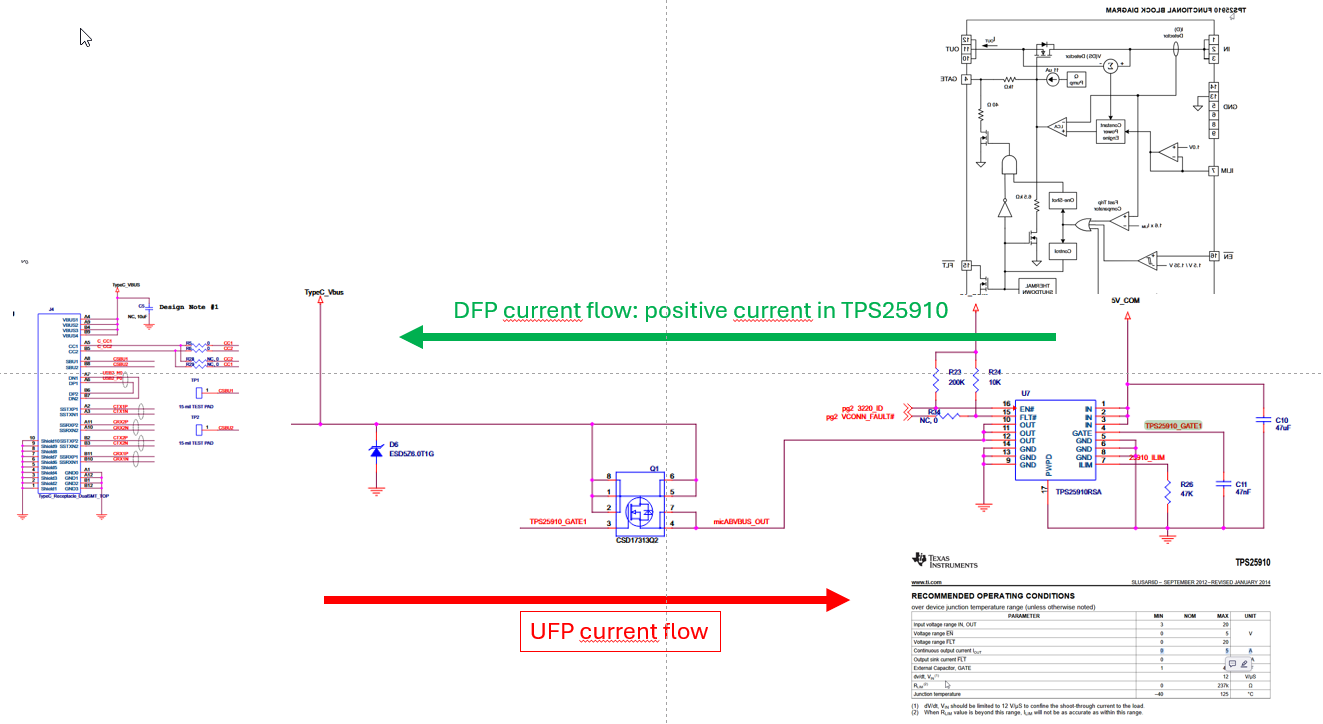

我正在使用 HD3SS3220 设计 DRP USBC。
很遗憾、TI 在 DRP 配置中使用时没有提供设计示例。
因此、我开始介绍 HDSS3220 DFP 加密狗 EVM、但我认为我不能重复使用该实现:
实际上、TPS25910 似乎无法处理负电流(从输出到输入)、该电流会在内部循环
FET 体(如果 FET 闭合)BTW。
CSD1731 用于 B2B 电流阻断、但如果未提供 TPS、将无法向提供门信号
驱动 CS...
您是否有适合 USBC DRP 应用的 PMUX?
