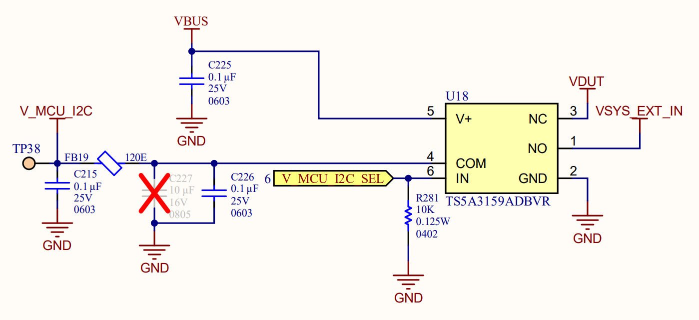

我们 在其中一个设计中使用 TS5A3159ADBVR。
我们已将上述模拟开关配置为电源开关。
我们只想针对 I2C 上拉应用在不同的电压之间切换(通过开关~ 15mA 的电流)。
您能否帮助我们确认 TS5A3159A 是否可用于此特定应用?
原理图编号:
Dave、Chirag
    对于电源开关、电阻应尽可能低。 TS5A3159A 具有 1Ω、适用于该应用。 (压降为 1Ω × 15mA = 15mV。)
    有些电源开关不需要控制信号。 LM66200 理想二极管自动切换至两个输入电压中的较高者。 TPS2116 电源多路复用器在优先级模式下始终切换到第一个输入、除非其电压过低。
