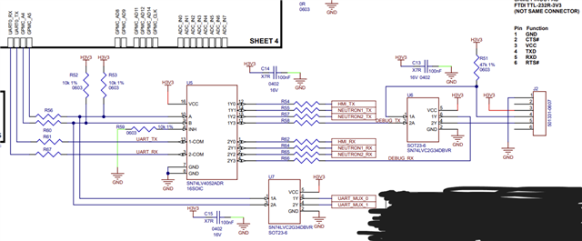

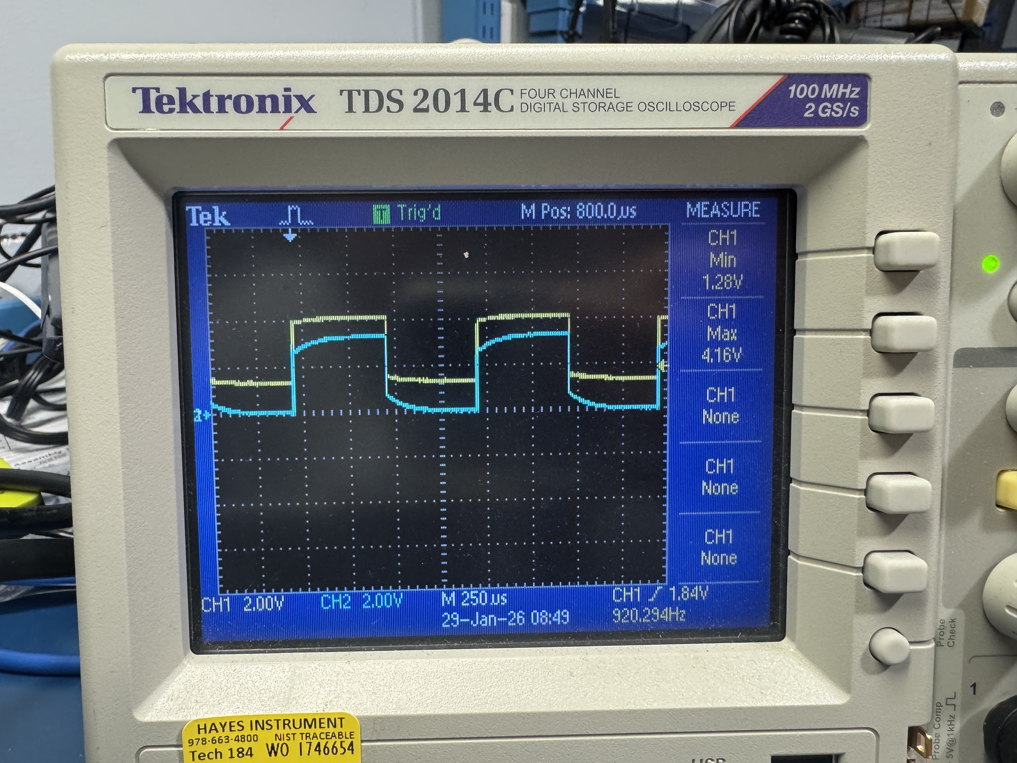

这是使用 SN74LV4052ADR 的原理图。 当我强制多路复用器选择通道 3 并向下 2Y3 发送信号并测量 R67 处的输出时、我会得到奇怪的直流失调电压。 它会测量通信、使其不会解析低“0"信号“信号。 通道 2(蓝色)是信号发生器、通道 1(黄色)是多路复用器的输出。 电压高于提供给芯片的电压、这也是非常奇怪的。
我已移除所有内联电阻器、问题仍然存在。 除了该电路之外、没有任何上游或下游元件。
我还在 R66 处测量了 U6 和 U5 之间的结点、以确保问题出在 SN74LV4052A 器件内部。

    我直接在引脚上测量、发现了与上述示波器相同的问题(1.28V 失调电压)

    您可以重新发送原理图吗? 由于某种原因、它不允许我放大它。
    输入信号的频率是多少? 观察蓝色信号(输出)、似乎您正在失去信号完整性。 您说您移除了线路上的所有电阻器、但仍然存在问题。 没有它们、波形看起来是否仍然完全相同?

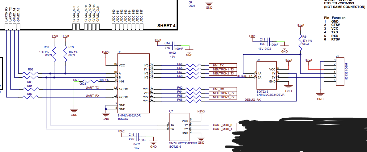

    它不允许我将其添加为屏幕截图。 我将其粘贴到我的回复中、因此您可能只需放大页面。

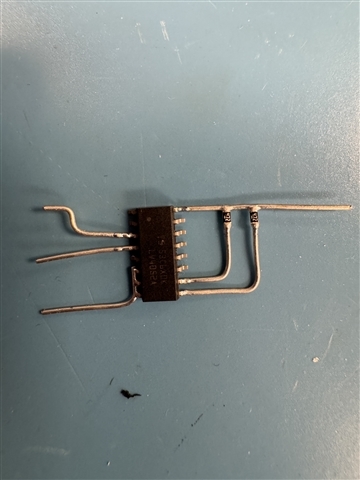

    频率为 1KHz。 我认为我用于示波器的通道 2(蓝色)探头没有校准、这就是为什么一开始形状有点偏离的原因。
    很抱歉、我忘记回答您的第二个问题。 是的、所有内联电阻器都替换为 0 欧姆电阻器、结果仍然相同。
    我做了一个快速的测试和试验芯片本身和信号上的示波器是非常干净的。 它运行的测试设置与我在电路板上执行的测试设置完全相同。
    Jeffrey 您好:
    我看到、我误读为蓝色表示输入、黄色表示输出。 感谢您的澄清。
    因此、芯片本身就有预期的输出信号、但当您将其安装在电路板上时、输出信号为 大约 50% 大于输入电压?
    我是否正确理解?
    多路复用器是无源的、不能对信号进行直流偏移。 这里只有一个 FET。
    此外、由于信号发生器是蓝色的、您是否可以额外探测多路复用器的输入? 我想看看 2Y3 和 2-COM 引脚上的信号是怎样的。
