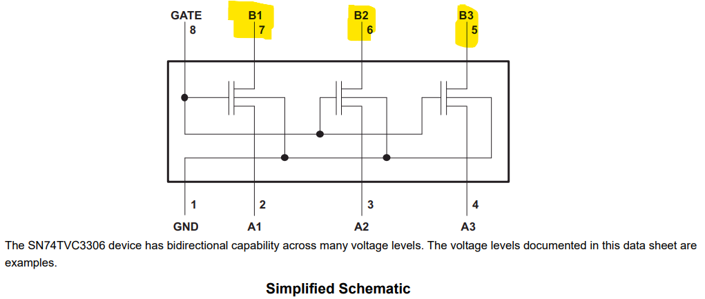

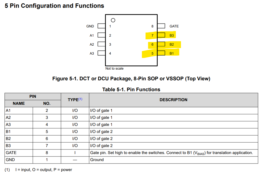

我对 SN74TVC3306 有疑问。
数据表第 1 页简化版原理图中的引脚排列与图 5-1 中的引脚排列不同。 哪一项是正确的?
Ishiwata
    引脚排列与 LSF0102 和 PCA9306 的引脚排列相同。 第 5 节错误;第 8.2、9.2 和 9.4.2 节正确。
