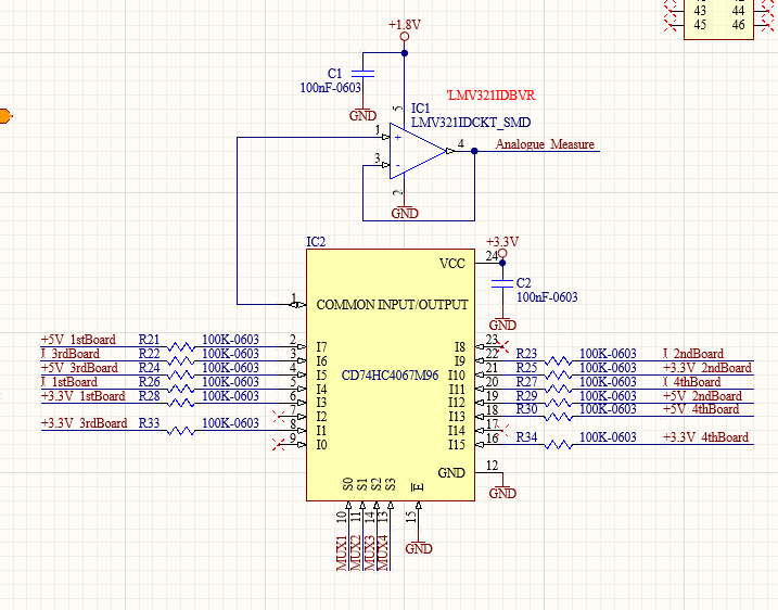

在某个设计中使用 CD74HC4067M96 多路复用器时、我遇到了问题。

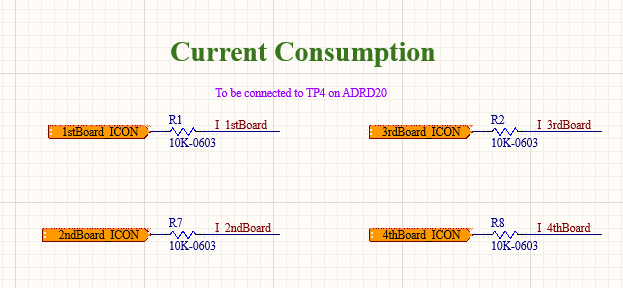

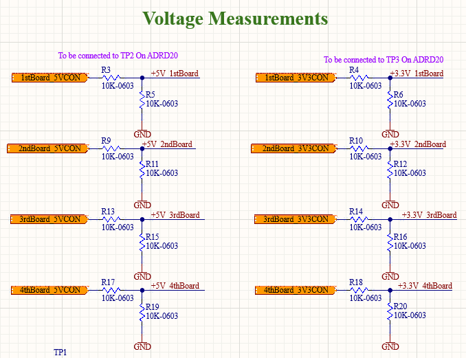

我有几个模拟测量通过此多路复用器路由、其输出连接到 BeagleBone Black 的模拟输入。 在测量电压时、一切都按预期运行。 不过、在测量电流时、我始终观察到大约的偏移 500mV
查看设计(参见下面的原理图)后、我注意到电压测量包含分压器、而电流测量通道直接连接到多路复用器输入。
对于如何纠正此失调电压、您有何建议吗 这一点很重要

    您能否指定在哪里进行探测以查看电流测量值上的 500mV 偏移量? 您能否共享示波器探头多路复用器 (i9、I11、I14 或 i16) 输入的屏幕截图以及多路复用器输出(通用)?

    我测量了多路复用器的输出。 当没有输入电压且预期电压为 0V 时 、所有电压‑测量通道的行为都正常。 但是、当我激活多路复用器的电流‑测量通道时、会 在多路复用器输出端观察到约 500mV 的电压。 同时连接的 BBB 显示相同的结果。 我还没有使用示波器检查信号。

    如果我正确理解应用、电流和电压测量通道位于多路复用器的输入端。 这些通道是分别通过强制施加电压还是通过电流来激活?
    如果这些通道确实向多路复用器的输入端提供电压或电流、那么查看多路复用器输入和输出端的示波器测量值会非常有用。 这将验证信号是在多路复用器内部发生变化、还是多路复用器的输入不符合预期。

    我仍然没有施加任何电压。 我在没有输入电压的情况下测量所有元件、因此我预计多路复用器输出端不会显示任何内容。 但是、高‑Ω 阻抗输入之间似乎可能存在冲突。
    对于电压测量、我有一个定义的分压器、但对于电流测量、我没有定义、因此这些多路复用器输入看起来是悬空的。 这就是为什么我看到输出电压漂移。

    只要 多路复用器通道关闭、即使输入由于悬空而产生电压、我也不希望在输出端看到信号。 但是、如果 EN 和 S 引脚悬空、可能会打开其中一个通道、因此允许在输出端看到该引脚上的任何信号。
    请在您拥有示波器后分享它们,我们将帮助您继续调试:)我下周将不在办公室、因此我的一位同事会帮您解决问题!
