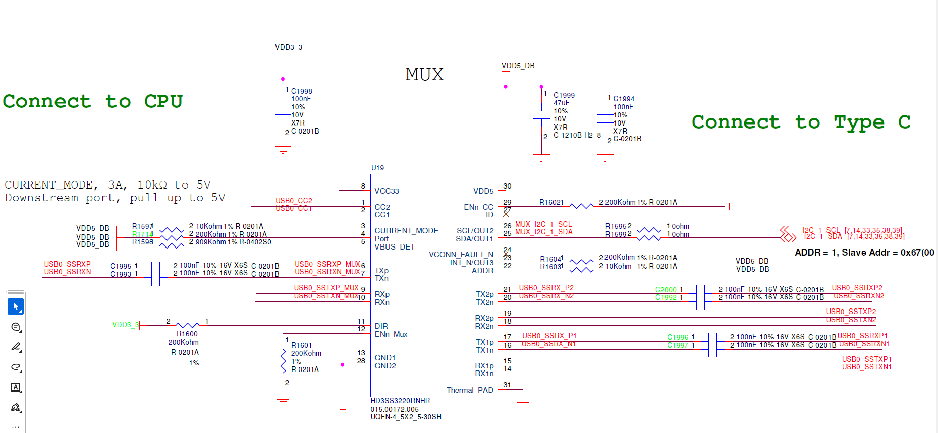

尊敬的团队:
请协助进行原理图审阅。
请提供修订建议。
    您好、Allen、
    我看到 TX 通道上多路复用器的输入和输出侧有交流耦合电容器。
    不建议这样做、您应该仅对一侧进行交流耦合。
    此外、ID 引脚悬空、我建议将其连接到 SOC。
    原理图的其余部分看起来没有问题。
