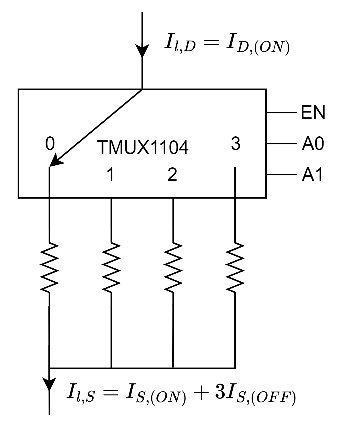

大家好、E2E 专家:
我对总漏电流的理解是否正确?
请考虑以下场景、其中 TMUX 用于产生可切换的电阻负载。
我想确保这种泄漏公式是正确的。
公务员制度委员会
    大家好、TI-CSC:
    是的、在这种情况下、总漏电流是所选 S 引脚的导通漏电流与未选择 S 引脚的 3 个关断漏电流之和。
    谢谢您、
    Aidan
