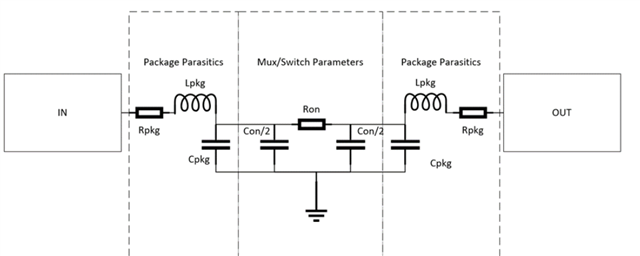

我是否可以知道 TMUXHS4412RUAR 的 IBIS 模型是否已准备就绪?
我们需要它进行系统级评估。
谢谢你。

    您好 Evan、
    我能够对此进行调查。
    我们不会为高速多路复用器制作 IBIS 模型。
    我们只有 s 参数模型。
    但是、由于我们的多路复用器是无源器件、因此您可以使用电阻器和电容器创建一个模型。
    有关更多信息、请参阅常见问题解答。

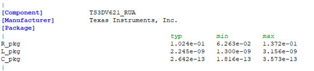

    如何判断封装寄生效应?
    对于多路复用器本身、我们应使用 RON。
    谢谢你。
    您好 Evan、
    对于封装寄生效应、应使用共享同一封装的不同现有模型的值。
    TS3DV621 具有 IBIS 模型、其中 RUA  封装可使用其寄生效应。
