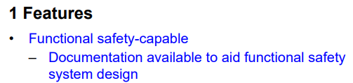

如何理解数据表? 是功能安全等级 IC 吗?
 功能安全型–可提供用于功能安全系统设计的文档
BR
CYN
    您好、Cyn、
    是的、我们有介绍此功能的文档。
    请参阅下面随附的内容。
    e2e.ti.com/.../scda021.pdf
    NIR
    您好、NIR、
    我想检查一下、SN3257-Q1 实际上是 QM IC。  “功能安全型“仅意味着 IC 有一些 fusa 文档用于分析。 如果 SN3257-Q1 没有复位诊断功能或将诊断反馈给 SOC? 如果是、您是否建议使用此功能开关?
    您好、Cyn、
    我们的开关和多路复用器完全无源、包括 SN3257-Q1。 Q1 表示汽车级 Q100 认证、该器件符合要求、因此提供功能安全。
    我可能会错过理解您的问题的机会、但该器件不提供任何反馈或具有重置功能。 它只在整个系统中传递信号。 我们的产品线中没有此类器件。 从技术上讲、您可以通过电源循环或切换逻辑来重置线路、但基本上就是这样。
