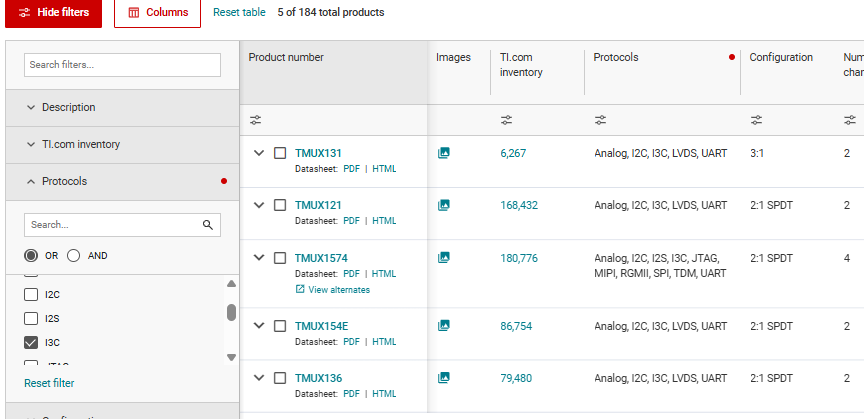

您好的团队、
我们是否有 4:1 I3C 多路复用器?
    尊敬的 Naizeng:
    如果您正在寻找 I3C 控制的开关、我们没有任何开关。 如果这是您的需求、我建议联系我们的 TXP 团队、获取有关 I3C 缓冲区的建议。
    如果您只是在寻找可传递 I3C 信号的 GPIO 控制开关、我们有很多选择。 如果是这种情况、我需要您的特定系统要求来提供理想建议、但我们的 TMUX112x 系列是一个很好的起点。
