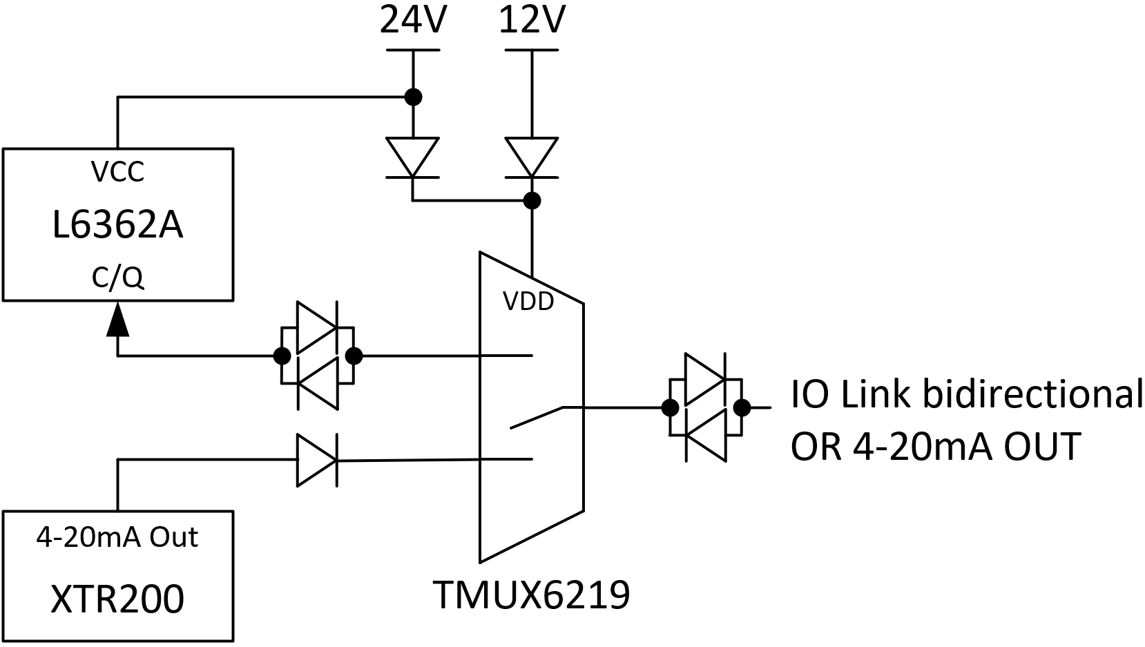

我正在设计一个电路、它将模拟信号和 IO Link 信号多路复用到同一个连接器上。 对于其中一个连接、我选择在 IO 链路的 C/Q 线路和模拟输出 (4 –20mA) 之间切换。
这是我的设置(简化):
–24V 电源仅在连接 IO Link 主站时存在
始终存在–12V 电源
现在回答我的问题:
-是否可以使用 TMUX 与这种“双电源“?

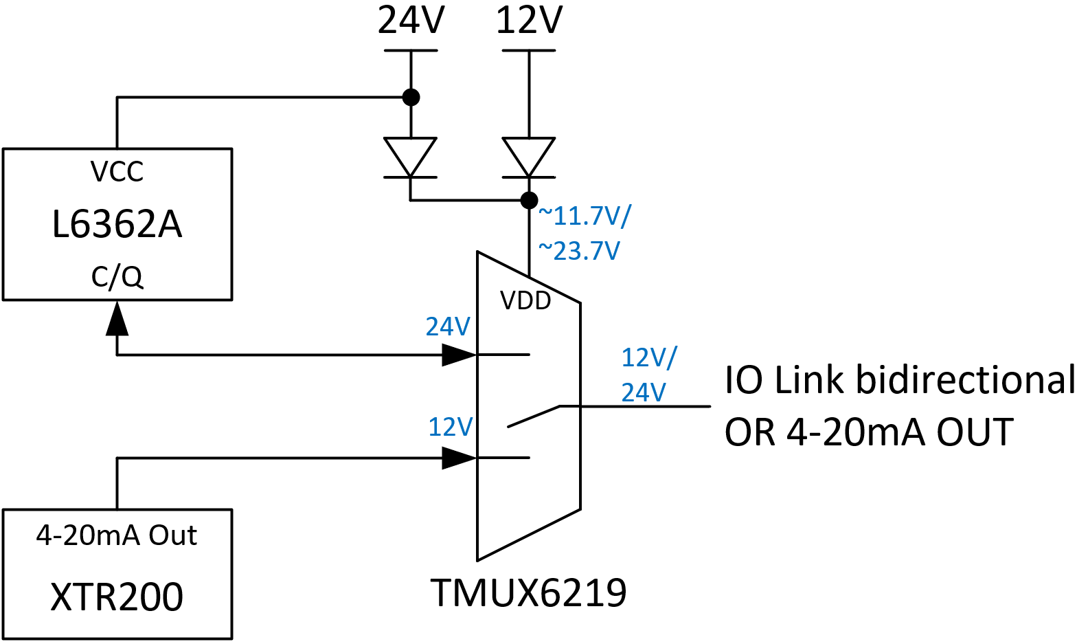

-如果我使用它,我是否需要降低所有 3 个输入/输出上的信号电压? 根据我的理解、C/Q 线上的逻辑电平等于 L6362A 的 VCC、在本例中该值为 24V。 信号为 24V、但由于电源路径中有二极管、TMUX6219 的 VDD 略低。 因此、信号高于电源电压、在 TMUX6219 的数据表中、建议信号电平不应超过电源电压。
对于模拟输出、我指定了它、使最大电压为 12V、这也高于模拟模式下的可用电源。
我试图用上图中的电压(蓝色)来说明这个问题。
-如果我需要降低信号上的电压,如果足够使用与电源相同的二极管,并将它们与多路复用器串联-/输出像这样:
Jonas
    嗨、Jonas
    1.该器件将在两个可用电源电压 (12V 或 24V) 中的较高电压下工作。 虽然 TMUX6219 是一款轨到轨开关、能够处理高达电源轨的信号、但如果信号电平仍然高于降低的电源电压、二极管导致的压降可能会引发问题。
    2、S 和 D 引脚限制为 VDD 和 VSS 之间的电压。 因此、电源的任何压降都必须反映在信号电平相应降低中、才能保持在额定限值以内。
    3.将信号电平保持在 VDD 或 VSS 以下至关重要。 如果使用二极管将电压降低在可接受的限值内、建议使用双向二极管、因为 S 和 D 引脚也是双向的。
    谢谢您、
    Arya
    您好 Arya
    感谢您的答复
    如果(可能在故障情况下)24V 电源断开、使得 VDD 仅为 12V 但信号保持在 24V、TMUX6219 会发生什么情况? 这是否会导致 TMUX 损坏、或者它是否只是完全阻止信号?
    如果使用二极管将电压降低在可接受的限制范围内、建议使用双向二极管、因为 S 和 D 引脚也是双向的。[/报价]
    这三个引脚中的一个仅用于单向:XTR200 的 4-20mA 输出。 如果我使用单个二极管来产生压降、这是否也适合用作反极性保护?
    Jonas
    嗨、Jonas、
    1.在这样的情况下会违反该器件的建议绝对最大值和绝对最大值、TMUX6219 不能保证能够钳制过压、并可能导致损坏/不可预测的行为。
    2.对于单向 XTR200 电流输出路径、二极管可用作基本的反极性保护、但我相信它可能会影响 4 –20mA 裕度。
    谢谢您、
    Arya
