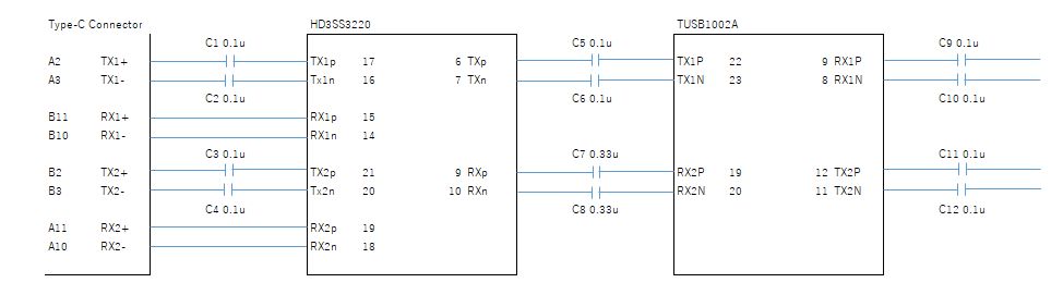

我将 HD3SS3220 和 TUSB1002A 与 USB 3.0 器件配合使用、
信号线的连接方式如下所示。
该电路支持第 2 代、但第 1 代运行不稳定。
使用 Gen 1 时会出现以下问题:
 在器件发现期间、主机为器件的 TS2 输出返回“电气空闲持续时间“错误、从而阻止连接。
 2.在发现后的数据通信期间、设备输出 LBAD 信号、导致重新连接。
    您好、F Masa、
    当然、这里实施了太多的交流耦合电容。
    我建议保留 C1、C2、C3、C4 并移除其余部分。
    我很有信心、您遇到的问题都来自过度设计的交流耦合。
    NIR
    尊敬的 Nir Gilgur:
    我随附了更改了交流耦合常数后的连接结果。

    您好、F Masa、
    我不熟悉 USB 集线器 、请让我向相应的团队求助。
    从 HD3SS3220 的角度来看、您能否确认交流耦合实现?
    我不确定您说“ 我更改了交流耦合常数“的含义。 您是否更改了上限的值?
    NIR
    尊敬的 NIR:
     您可以保持 C1-C4 或保持 C5-C6。 您不能保留所有 C1-C6。
       需要 C9 -C12。
    Brian

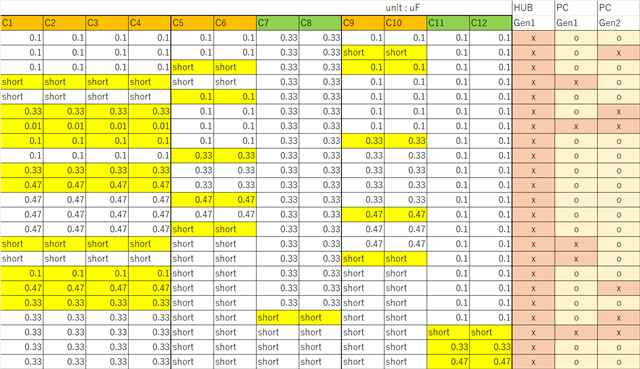

    尊敬的 Nir Gilgur:
    您好、Brian Zhou、
    这意味着我将电容器 C1 至 C12 的电容更改为表中列出的值。
    我在每行尝试了不同的电容器组合、结果(无论是否识别了器件)都在每行的右侧列出。
    USB 集线器无法识别任何这些组合的设备。
    主机 PC 能够识别某些组合。
    您是否知道这可能是什么?

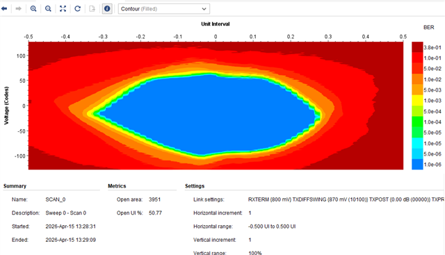

    您好、
    您是否能够在 USB Type-C 输出端分享信号的眼图?
    奇怪的是、Gen2 在没有 Gen1 的情况下工作。 这似乎是集线器的更大问题、因为子卡在没有集线器处于同一信号路径的情况下工作。 是否能够调整集线器上的去加重功能或输出摆幅?
    不幸的是,我们在这里没有什么可以做的,因为我们的部件似乎运行正常。
    尊敬的 Vishesh Pithadiya:
    我们无法使用示波器测量眼图。
    该器件使用 FPGA、我们将通过将信号(包括电缆)环回来验证信号。
    该图显示了 FPGA 在将 1 米电缆连接到 Type-C 连接器后接收到的信号、并通过连接电缆末端的 RX 和 TX 引脚(10Gbps 信号)将其环回。
    蓝色部分表示没有信号通过、因此眼睛是张开的。
    我们也不知道这种现象是逻辑问题还是信号质量问题。
    因此、我们将验证是否存在任何信号质量问题。
    多个 USB 集线器出现了这种识别问题、我们想知道是否存在 Gen1 USB 集线器特有的行为。
    至于这种现象、由于 USB 集线器侧不会转换到 TS2、因此我们正在尝试确认从器件输出 TS1 信号没有问题。
