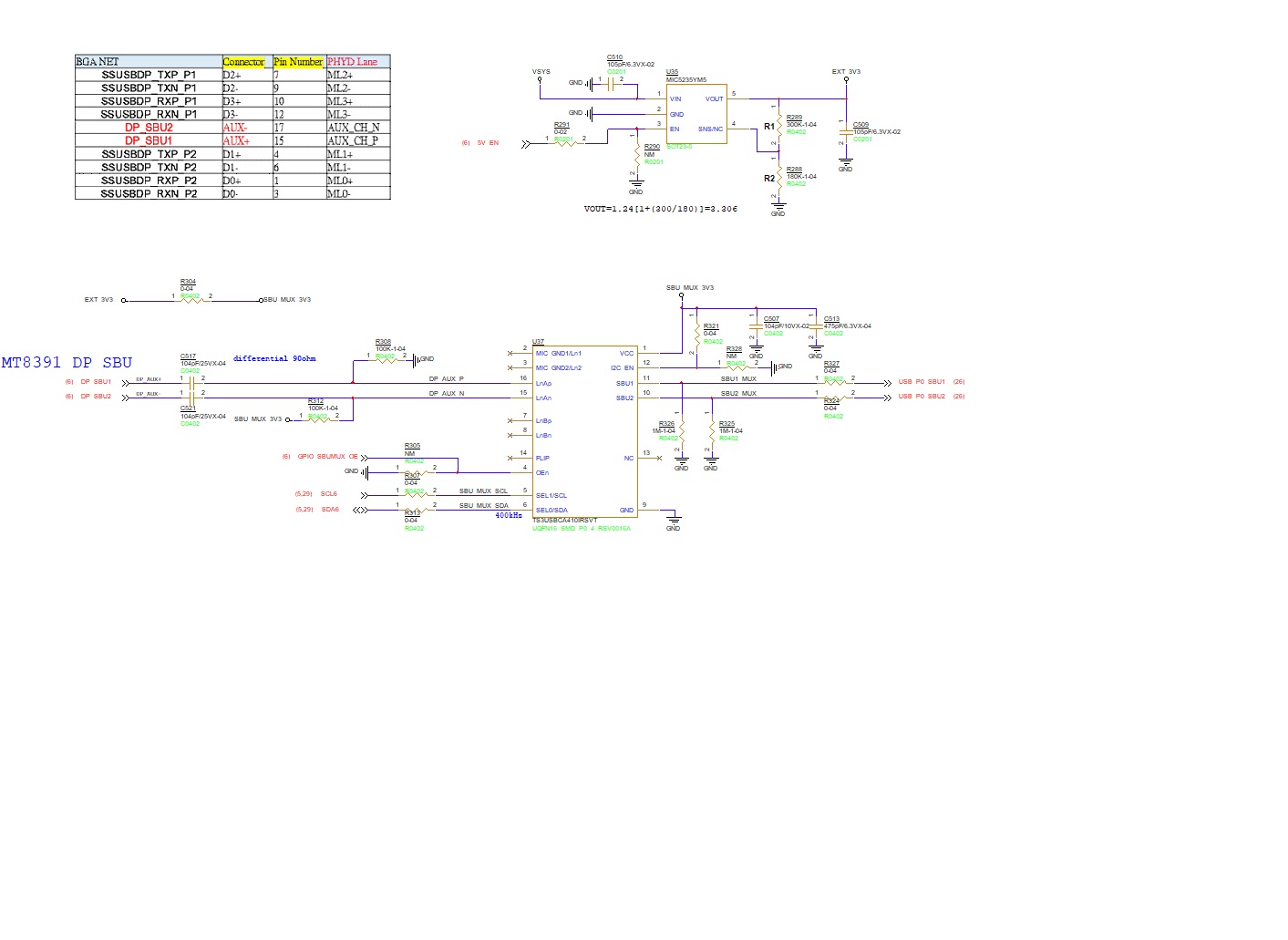

客户将在以下特定应用场景中使用 TS3USBCA410:TMUXHS221F 是否可以用作替代器件?
    您好 Gareth、
    我相信您应该能够使用 TMUXHS221、因为您并未使用 TS3USBCA410 的大部分功能。  它将支持 USB 2.0 信号。 如果您只想在 DP 信号的导通状态和高阻态之间切换、我认为您应该能够使用它。 但是、它不是直接替代产品、需要更改此设计。
    -猎人
