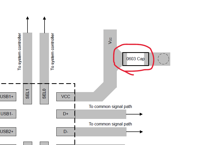

客户对下面 VCC 上推荐的电容器值有疑问。
请告知我们您的建议。

您好、IMI-San、
通常建议在单电源应用中使用 0.1uF、用于滤除大部分噪声和尖峰。 1-10uF 范围内的更高值也可用于进一步的电源电平和电流稳定。
有关其他信息、请访问以下常见问题解答链接: e2e.ti.com/.../faq-how-do-i-select-a-bypass-capacitor-for-a-cmos-logic-device
