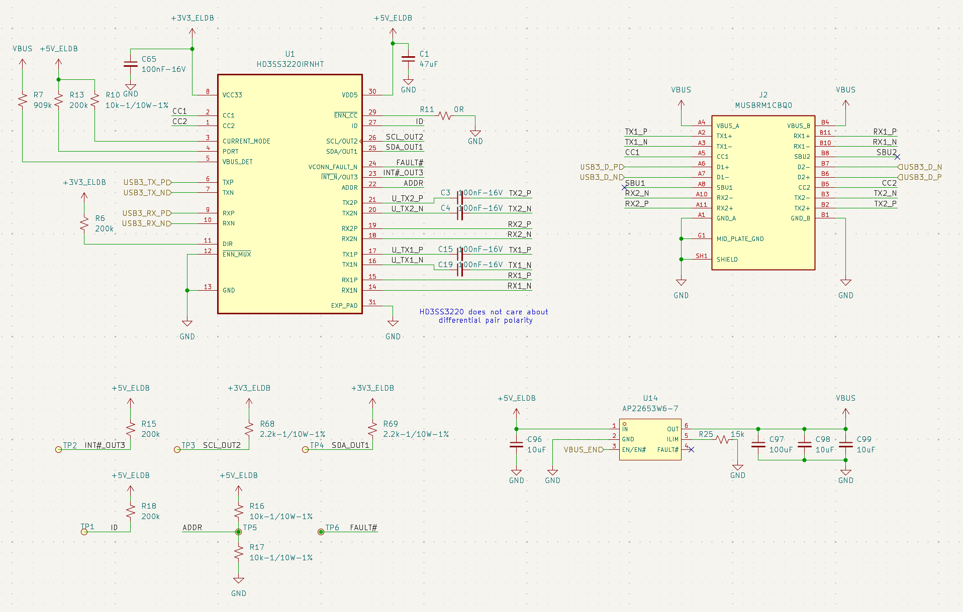

我正在设计一个 Raspberry Pi CM5 载板、具有可逆的 C 型连接器(通过 USB3)。 我使用 USB 3 设备运行测试、USB3 Type C 不可逆。 电缆的一侧显示为 USB3、但当电缆翻转时、显示为 USB2。
下面是所附的原理图:
任何帮助都将非常感谢。 谢谢!
    您好、Asher、
    如果您在翻转端口时看到 USB 2 而不是 USB 3、则 CC 通信错误。
    能否在端口插入之前和之后共享 CC 引脚的波形和电压电平?
    NIR

    您好、Asher、
    如果一侧显示 USB 2、但预期使用的是 USB 3、则 CC 通信出现故障。
    至少可以在插入之前和之后提供这些引脚上的电压值吗?
    NIR
    尊敬的 NIR:
    USB3 侧测量 CC1 =~0.84V、CC2 =~3.2V、而 USB2 侧测量 CC1 =~0.9V、CC2 =~0.18V。
    我仔细检查了原理图和布局的引脚排列、一切看起来都很好。
    为他注册
    您好、Asher、
    我可以看到、USB 2 侧通过 Rd 电阻器将信号向下灌入到接地端。
    这是因为此器件设置不正确。
    为了使两侧都作为 USB 3、HD3SS3220 需要处于 DRP(双角色端口)模式。
    您上拉了 PORT 引脚、以便将器件设置为 DFP 工作模式。
    因此、一侧正常工作、而不是另一侧正常工作。
    将 PORT 引脚保持悬空并检查系统。
    NIR
    尊敬的 NIR:
    将 PORT 引脚保持悬空确实可以解决该问题。 谢谢!

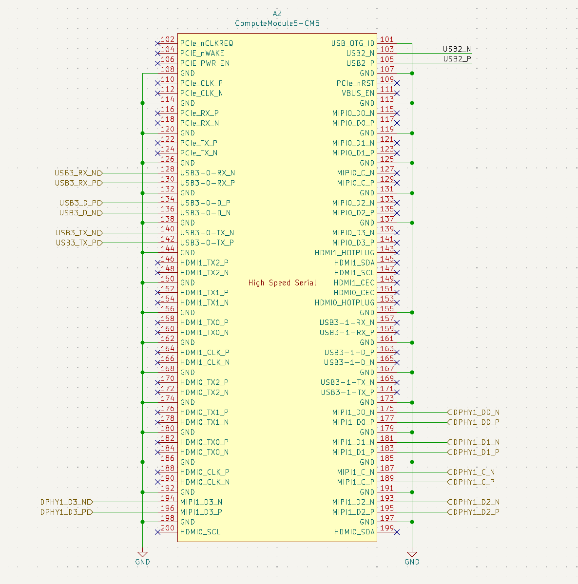

    我使用了一个类似的设计 (HD3SS3220、具有 CM5)。 将其保持在 DFP 模式但将 ID 引脚连接到低电平有效电源开关是否更加正确? 但是、我不确定如何处理 PI 本身的 VBUS_EN 引脚。
    CM5 USB3 端口不是 DRP、但只能作为 USB 主机工作。
