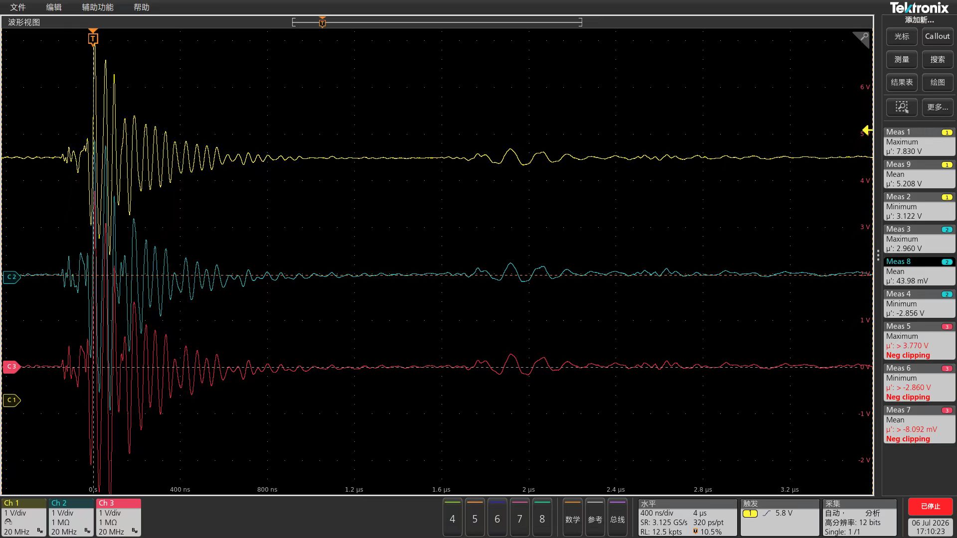

我的客户在牵引逆变器中使用 CD74HC4051M96、却遇到了损坏问题。
引脚 13 和引脚 14 短接至 VEE。
黄色表示引脚 16。 蓝色表示 PIN14。 红色表示 PIN13。
Q1:虽然在数据表中、输入信号不能超过 VEE ~ VCC(它们使用 5Vcc)。 他们仍想了解瞬态峰值电压和 持续时间 (ns)
问题 2:如何处理这种情况、在输入端添加 ESD/TVS? 您推荐哪种 PN?
    允许的峰值电压超出电源轨±0.5V(请参阅绝对最大额定值)。 超出该值的允许持续时间为 0ns。
    2.您可以使用普通硅二极管连接到 VEE / VCC ,理想情况下在二极管和多路复用器引脚之间连接一个电阻器。 我不知道您的电路可以承受多大的阻抗(但开关本身已经具有超过 50Ω 的阻抗)。
    您好、Gary、
    只是想确认克莱门斯上面所说的话。 请确保进入多路复用器的信号是干净的、并且在数据表规格范围内。
