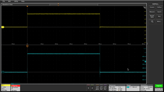

作为一些信息,我正在写信给 大家,以提高 TMUX7219在高切换速度下的性能。 在我们的应用中,我们需要开关以大约1 us 的脉冲(关-开-关)转换操作。
为了测试这些设备,我们在实验电路板上实施了下面描述的简单原理图。 基本上,电路切换一个1V 的简单直流信号。
  • VDD  = 10 V;
  • VSS  =- 10 V;
  • VD  = 1 V (DC);
  • VSEL 信号由输出阻抗为50 Ω 的 AWG 生成;
    VSEL =振幅为3.3V 的方波,切换频率为1kHz 至1MHz;
  • RL1  = 100Ω Ω;
  • RL2  = 47Ω Ω;
在低频率下,结果非常令人满意,除了快尖峰接近换向(黄色曲线是控制信号,蓝色曲线是 输出1)

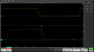

在高频率下,“打开”状态和“关闭”状态之间的转换不可忽略,如下图所示。 请注意,正峰值的振幅相当高,部分反映在输入信号上。
我们试图通过在输出中添加一些平行电容(从几个 pF 到 nF 不等)来补偿这种现象,但唯一的结果是响应时间的恶化
您是否有任何关于如何改善快速过渡性能的建议?

    曼努埃尔,
    TMUX7219应该能够处理1MHz 的精细。 您能否探测输入与输出? 此外,设置的外观是什么,输入的迹线长度是多少? 您将希望尽可能缩短此时间。
    最后要检查的是,S1和 S2上的这种行为是否相同?
    谢谢,
    拉米
