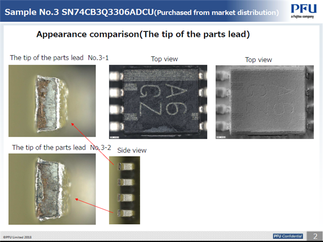

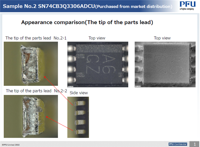

部件导线的尖端通常在横截面显示裸露的铜。
但是,我从市场上获得的SN74CB3Q3306ADCU引线头几乎没有铜。
这是否是正确的TI产品表面处理? 或者是否已重做?
型号名称:SN74CB3Q3306ADCU
我不希望获得TI的保修。
目的是了解我从市场购买的商品是否处于正确或重制状态。
您能否根据图片做出决定?

    由于标记在所有这些设备上都有效,可能的差异是由于这些设备可能来自不同的制造地点。 由于并非所有用于剪裁和形成这些导线的机器都完全相同,因此由于这些外部因素,最终产品中会有一些细微的差异。

    起初,我以为这是工厂间加工的差异所致。
    但我看不到机器切片的痕迹。 看起来它涂有焊料。
    您是什么样子的?
    这是铅饰面的正确质量水平吗? 这是否因为制造工厂的差异?

    您能否确认每批中的多个商品都发生了这种情况? 第1和第3次肯定会出现切片标记。 第二种不是那么干净,但同样,机器可能并非在所有装配点都是相同的,因此工具可能不会以相同的方式切割。
    仍然认为这是由于加工过程中的差异,并相信端部的铅表面可能看起来不一样(并不意味着它们是返工件)。

    您好,Bryan
    感谢您深思熟虑的回应。
    我想再问几个问题。
    2号和3号是从同一卷尺采集的产品样品。
    因此,我相信它们来自同一地点的同一台机器,使用相同的工具。
    但是,从2号和3号的照片来看,刀具的锐化程度似乎有所不同。
    这是否是怀疑再制造产品的原因?

    我能够让我们的质量团队进一步审核这些图片/批次,并确认第一批的制造时间与第二批和第三批不同(因此,第一批看起来与第二批和第三批有很大不同)。 基本上,所看到的变化在装饰和外形流程的预期范围内,您在此处显示的任何这些样品都没有增加风险的迹象。

    您好,Bryan
    感谢质量团队的支持。 非常有帮助。
    根据您提供的信息,我公司的真实性确定流程将会取得良好的结果。
