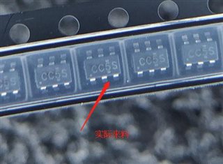

您好,
请帮助检查 SN74LVC1G3157DBVT的丝网CC5S的平均值, 数据表中没有说明。
    您好,Zhang,
     SN74LVC1G3157的设备标记描述了以下属性(以“CC5S”为例):
    1)第一个符号(本例中为"C")代表可订购设备所属的设备系列
    2)第二和第三个符号(本例中为"C5")代表设备功能
    3)第四个符号(本例中为"S")代表可订购设备的FAB/assembly site。
    数据表似乎需要更新,以反映SN74LVC1G3157的所有可能的器件标记,但CC5S是有效的标记。
    Tyler
    您好,Tyler,
    感谢您的详细评论,这对我们非常有用。
