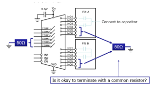

未使用端口的浮动状态是否有问题?
如果我们需要针对外部噪声采取措施、您能否向我展示推荐的电路?

    我们不建议悬空未使用的端口-最佳做法是使用50欧姆电阻器接地、以减轻高速运行时的信号反射。 如果从源到负载的路径小于传入信号波长的1/16、则风险较低-但通常该器件用于速度较高的应用、因此在大多数器件使用情况下、最好使用50欧姆电阻器端接地 未使用的端口、因为如果不执行该操作、数据完整性可能会成为一个问题。
    2.在外部噪声方面-这取决于您试图阻止噪声的位置-但通常使用低通滤波器。 具有布线阻抗/电感的电源去耦电容器已在器件的电源引脚上创建低通滤波器。 滤波器可放置在模拟 I/O 引脚上、但需要注意的是、当开关闭合时、多路复用 器本身是一个低通滤波器、电阻为 RON、电容为 CON、因此任何无源滤波器都会"加载"多路复用器。 可以使用有源滤波器、但它们本身也会产生噪声、因此具体取决于直接应用如何阻止外部噪声、但本质上是通过滤波、因为器件本身实际上无法采取任何措施来降低噪声、因为它基本上是一个无源器件。

    我再次表示抱歉、但您能告诉我 更多关于项目1的信息吗?
    我们正尝试使用它来切换滤波器、而不是快速信号。
    我是否仍然需要50Ω Ω 电阻?
    您可以将其保持悬空、但这会增加信号的高频反射。 如果解决方案尺寸小于信号波长、则风险较低、但最佳做法始终是使用50欧姆电阻器将未使用的端口接地。

    如 Yuor 所说、我将以50Ω 结束。
    是否可以共享源端?
    非常感谢您的大力支持。

    您好、Koya、
    我不建议在未使用的端口之间共享一个电阻器。 因为这也会增加阻抗不匹配、从而可以抵消通过添加端接电阻器获得的任何好处。
