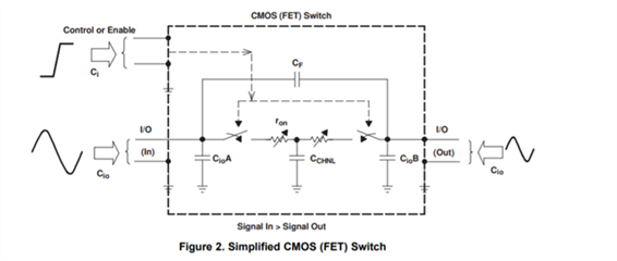

系统具有两条 SPI 总线、其中单个 SPI (具有单独的 CS)上连接了50MHz 和75MHz 频率的三个器件。
当 SPI MISO 与多个从器件共享并基于 CS 时、SDO 将为三态。 系统将使用三个 CS、并在两个 ADC 之间共享、以同时对连接在两条独立 SPI 总线上的数据进行采样。
在 uC 端、我计划使用 TMUX136 (用于 CLK、MISO)作为缓冲器来连接端口 A (75MHz 时为1个器件)和端口 B (50MHz 时为2个器件)。 而 CS 将直接由 UC 驱动。
我的问题如下:
与多个从器件共享时、是否可以在50m 和75M 下运行 SPI (我们将保持低布线电容)
2.您是否建议使用更好的缓冲器将 SPI 总线拆分为两个、以便在每个总线上使用3个从器件?
3、每个端口上有两个负载时、能否将高达75MHz 的 TMUX136用于 SPI 接口?
我假设 TMUX136是透明的、那么端口 A 和 B 的容性负载将如何影响 COM 端口的输入 Con = 2pf。 uC 将在 Con Con =2pf Capciatance 加上迹线寄生效应??
或者、当选择端口 A 时、UC 将在选择端口 B 时看到 Ccon+Cslave1+寄生效应。总负载将=Ccon+Cslave2+Cslace3+寄 生效应?
感谢您的支持

    很难准确地描述您设置所有这些内容的方式。 您是否能够将此绘制为我们的图或提供应用原理图? 我会尽力回答问题、但如果您能提供答案、将会更加清晰。
    1) 1)是的、您应该能够在 TMUX136上以这些频率运行该器件、因为它的额定频率高达6GHz。
    2) 2)根据您的要求、您还可以使用其他2:1x2通道多路复用器、因为您只需以75MHz 的最大频率运行它们。 需要考虑的其他一些选项包括 TS5A23157TMUX1072、但 TMUX136也可以正常工作。
    3) 3)请参阅问题1的答案。
    4) 4)透明意味着什么? 需要对此进行澄清。 关于开关负载上的总电容、可通过以下公式进行建模:
    请参阅以下文章底部的更多说明:
    https://e2e.ti.com/support/switches-multiplexers-group/switches-multiplexers/f/switches-multiplexers-forum/1004322/ts5a23159-question-about-pin-capacitance---cnc-on-cno-on-ccom-on/3710958#3710958
    Bryan
    您好 Bryan、感谢您的支持。
    只需确认即可
    已计算出芯片总电容 C_ON= 2pf (使用  C_IOA + C_CHNL + C_IOB = C_ON)。 现在基于端口 B 上连接的负载(2个16pf 器件)。 如果选择端口 B、则 Total Cap= Con (2)+Cslave2 (16)+Cslace3 (16)+寄生效应(4p)=38pf。
    这是正确的计算吗? 那么、驱动器将看到总电容= 38pf?
    BR、
    Deepa
    Deepa、您好!
    没错。 TMUX136负载处的总电容将等于 TMUX136的 CON、B 端口上任何器件的输入电容和寄生效应产生的任何额外电容的总和。
    Bryan
    因此在 PortB 上、即使 Slave2是三态且 slave3是有效的...也是 Ctotal =  Con (2)+Cslave2 (16)+Cslace3 (16)+pitics (4p)=38pf???
    我想问第二个器件是否为三态、那么它是否计入总线上的总负载电容?
    Ctotal= 22pF 或38pf??
    Deepa、您好!
    是的、即使器件可能处于三态、但它也会向总线添加电容、因为负载仍然能够从您使用的任何从器件中看到一些输入电容。 现在、这并不是说电容会像器件未处于三态时一样大、而是取决于器件的指定方式(如果器件处于三态时的输入电容比未处于三态时的输入电容更低)。
    Bryan
