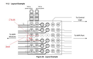

尊敬的先生/女士:
我想请求有关 TS5MP645布局的支持。 在数据表中、显示了布局示例:
这意味着数据+/-跟踪是差动的。 迹线。  但是、我的设计是12层 PCB。 为了满足 MIPI DIFF 100欧姆请求、 顶层的布线宽度/空间为3mil/6.5mil。 TS5MP645焊球直径为0.25mm、间距为0.4mm。 这意味着两个焊盘之间的间隙为0.15mm = 5.9mil。 然后、MIPI 走线和  TS5MP645之间的距离为(5.9-3)/2 = 1.45mil…… 它太小、无法制造。 您有其他布局示例吗? BTW、最大值是多少。 MIPI 模块和 TS5MP645之间的长度,以避免大损耗?
谢谢。
    尊敬的 Marco:
    感谢您提供有关此问题的详细信息。 这些差分迹线对应位于放置焊盘的不同层(顶层)、因此这有助于缓解您看到的间距问题。 如 您所述、尝试将所有这些走线安装在顶层并不是理想的可制造性(但是、这也取决于您使用的 PCB 制造商、因为某些走线具有比其他走线更好的容差)。
    我们不指定最大值、因为它在很大程度上取决于布线宽度、路径上的任何过孔以及 MIPI 模块本身的接口。
    Bryan
