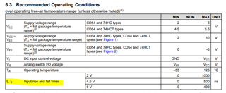

我的客户正在考虑使用 CD74HC4051PW。 在 将信号应用于地址选择(S0-S2)和使能引脚时、您能告诉我 TR/TF 规格吗?
山口
    建议运行条件表(第6.3节)中指定了这些参数。 (这些限制仅适用于数字输入引脚。)
    山口、您好!
    如 Clemens 所述、这位于数据表第6.3节中。
