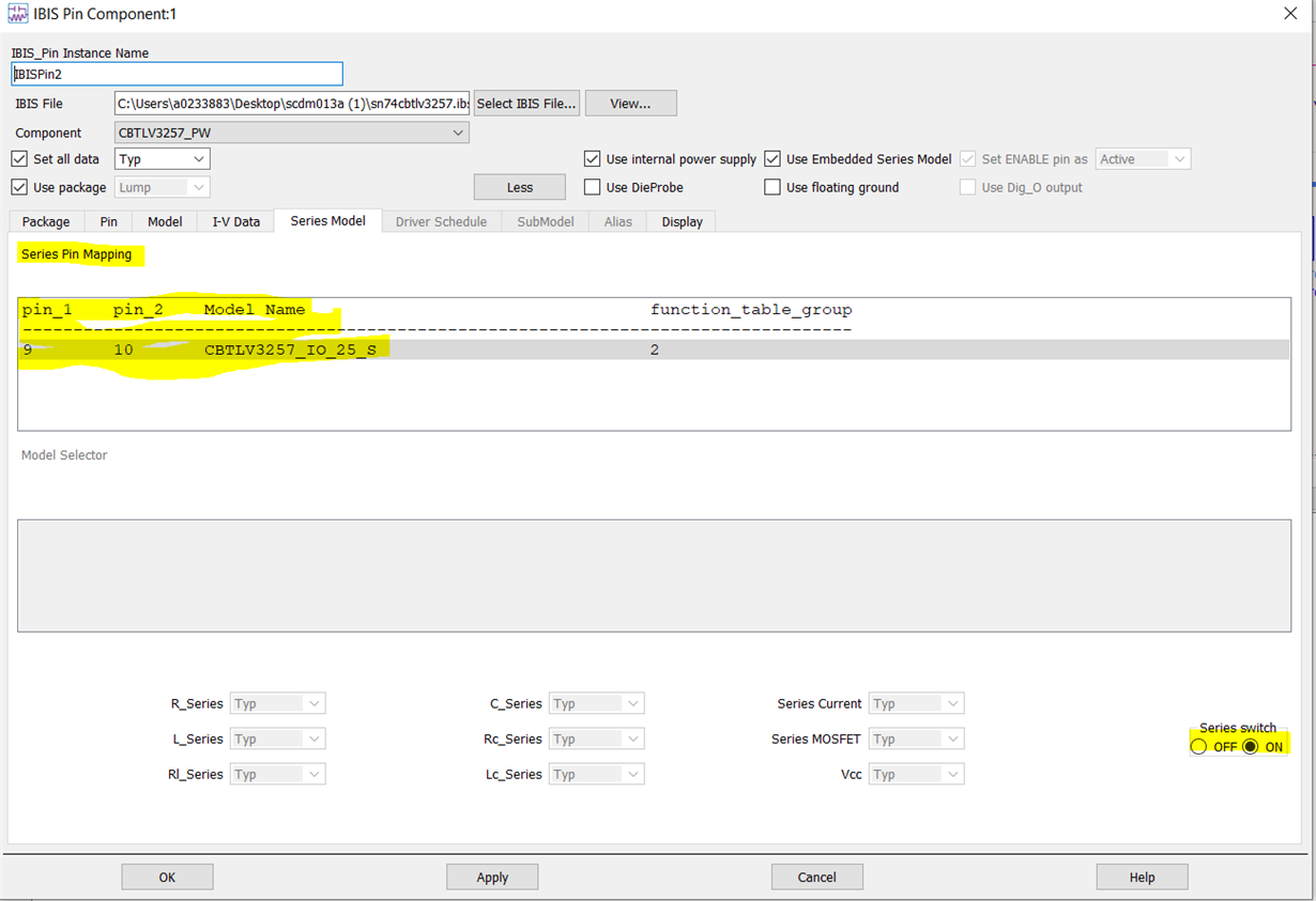

我的客户对 sn74cbtlv3257 IBIS 模型有一个问题。
这个插座通过引脚 S 来控制方向、并且所有引脚都是 I/O、当使用 IBIS 模型进行仿真时、I/O 引脚的默认设置是输入、如何将其更改为输出?
BR
CHI
    您好、Chi、
    SN74CBTLV3257的 IBIS 模型是双向的-您不必设置输入或输出、因为此器件可以在任一方向工作。 这些模型不一定会对开关建模-但我们主要用于模拟通道性能-您要测试的开关是通过引脚选择模型选择的。 S 引脚建模为缓冲器、以显示如何在系统中仿真缓冲器的负载效应。 我包含了 IBIS 模型设置、其中显示了如何选择要建模的开关。
    这是我使用的 IBIS 模型设置-我使用 ADS 2021进行仿真。
    其中、我在模型选择器中设置了以下设置:
    如果您单击 IBIS 引脚、您将获得此菜单-如果您进入引脚菜单(如图所示)、您可以为每个开关分配一个模型。 如果您选择、每个 IBIS 引脚将仿真一个通道或缓冲器。  对于串联开关、您还需要仔细检查串联模型选项卡(如下所示)

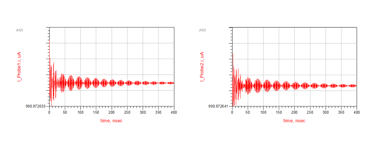

    这将设置您要仿真的通道。 我添加了两个模型来显示器件在两个方向上都工作:
    电流图上有尖峰-但如果您在左侧看到、这是一个奇异值、因为这是一个直流测试(1000欧姆负载电阻器和使用3.3V 模型的1V 输入)。
