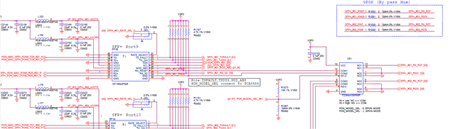

客户的系统通过  TS3A44159进行通信失败。 他们尝试使用保留的0欧姆电阻(R1053/R1051/R1039/R1030)绕过它、这是正常的。
您能否提出可能出错的问题、并帮助澄清以下问题?
原理图:
旁路多路复用器
旁路多路复用器(放大)
多路复用器

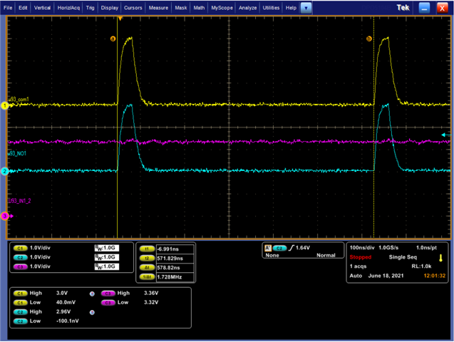

我们想知道、我们可能违反了动态计时规范。

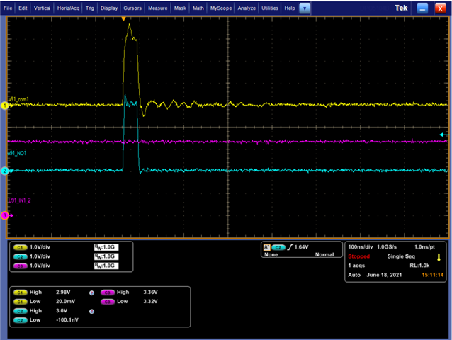

问题1:tBBM 是从 COM 90%下降到90%上升? 测得的值为562ns > DS 规格35ns
IN=高电平、NO1至 COM1

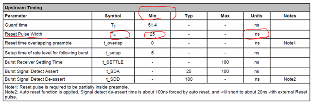

更多信息、使用 MUX 时、输出 COM 信号似乎符合收发器规格 TW 中的一个最小值为25ns (测量值为31ns)。 但我们仍然不知道通信失败的原因。
收发器规格:

    在这种情况下、我不认为违反了"先断后合时序"、因为在示波器快照中注释的信号切换之间似乎有足够的时间(在切换之间具有几乎500ns 的时间)。
    看起来会发生的情况是、多路复用 器向线路引入足够的电容(典型导通电容约为164pF)、从而导致信号以较低的速率充电/放电。 客户需要对此进行评估、以确定此额外电容是否可接受。 否则、可能需要使用较低的导通电容(例如 TMUX1574或 SN74CB3Q3257)。
    最后、该多路复用器的带宽仅为35MHz、因此如果接近该频率、则多路复用器可能无法完全传递信号。

    从旁路波形中、我们可以看到信号仅为8.006KHz。 即使 TS3A44159具有164pf CCOM (on)、正如您提到的、它支持35Mhz、为什么它仍会以较低的速率导致充电器/放电? 此外、我们发现一旦信号通过多路复用器、频率就变为1.728Mhz、您有什么想法吗?
    旁路多路复用器时间间隔= 100ns
    旁路多路复用器、频率 = 8.006Khz
    具有多路复用器、频率 = 1.728Mhz

    1) 1)多路复用器肯定不能像您描述的那样提高频率。 因此、这需要客户进一步调查、因为这不是整个系统的预期行为。
    2) 2)虽然输入电容为164pF 典型值、但带宽也取决于电路的负载条件。 从数据表中、我们将带宽指定为35MHz、负载仅为50欧姆。 因此、任何不同的东西都会改变多路复用器的总体带宽(因此线路上的任何额外电容或电阻都很可能降低带宽性能)。
    Bryan
