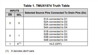

当 TI 的 TMUX1574在 D 和 A 通道之间连接时、您是否能够帮助告知 B 通道状态? B 通道是否处于高阻态?
无法在数据表中找到这一点。
    您好、Robert、
    当 EN/= L (0)、SEL = L (0)并且 SxA 引脚被连接至 Dx 引脚时、由于从 SxB 到 Dx 的开关连接被关闭、SxB 引脚/通道将为高阻态。 如电气特性表中所述、此引脚的泄漏电流将接近 IS (OFF)泄漏电流。
    希望这对您有所帮助。
