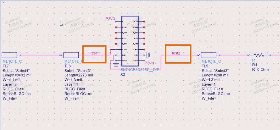

您好 BU 团队、
客户正在使用 HSpice 模型、但发现它显示"加密"、那么您能帮助我们检查原因吗?

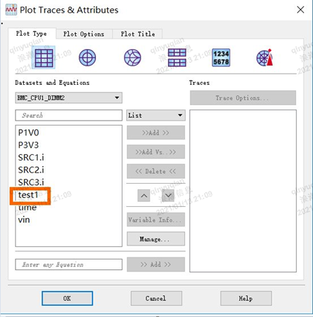

请参阅以下连接、输入数据为 test1、输出数据为 test2、但 为什么最后一个表中只有 test1?
安东尼

    您好、Parker、
    谢谢你。
    客户正在使用 ADS 软件来运行此模型。
    安东尼
    尊敬的安东尼:
    因此,我已确认该文件应该被加密。 但是、在加密时、它仍应能够使用 ADS 中的 HF 仿真器运行。
    您应该能够设置测试台和仿真、即使它说是加密的。
    请告诉我这是否可以解决客户问题-或者如果不能提供客户看到的错误消息、我可以更深入地探讨这一点。

    您好、Parker、
    问题2、该模型似乎无法正常工作?
    安东尼
    尊敬的安东尼:
    我目前正在调试该文件、以查看是否可以找到问题。 我不确定到底是什么错误、因此可能会一直持续到星期一1月25日。 我将向您介绍我发现的内容。
    最棒的
    Parker Dodson
    尊敬的安东尼:
    上周、我们探讨了多种解密模型的选项、目前由于软件许可可用性、我们无法支持与 HSpice 相关的请求。 我们正在寻找其他方法来支持未来的发展,但我们没有明确的时间表。 我们会将该器件添加到 PSpice 模型开发积压中、以供将来支持。 我将通过电子邮件与您联系。
