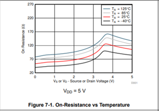

    对于采用5V 电源的 TMUX1308-Q1、存在以下导通电阻曲线:
    在60mV 输入下、室温下的导通电阻约为~50至60欧姆。 对于小于1mV 的插入损耗、需要负载请求的电 流不超过~16.67uA 、但该器件的最大额定电阻将高达270欧姆。 在270欧姆时、流经开关的电流最高只能为3.7uA。
