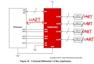

大家好、我对这个器件有一些问题、谢谢。
1、数据表第23页上有一个说明:"高速正负走线必须始终匹配、长度不得超过4
英寸;否则、眼图性能可能会降低。"。 "4英寸"是指总通道(从 TX 到 RX)还是每个输入和输出?(例如、我们可以有4英寸的 INA+/-* 4英寸 OUTA1+/-、因此我们可以在总通道中有8英寸)
我们观察到 OUTB 侧的眼图性能优于 OUTA 侧。 这是常见的吗? 如果不是、我们如何解决它?
是否提供以下配置?
