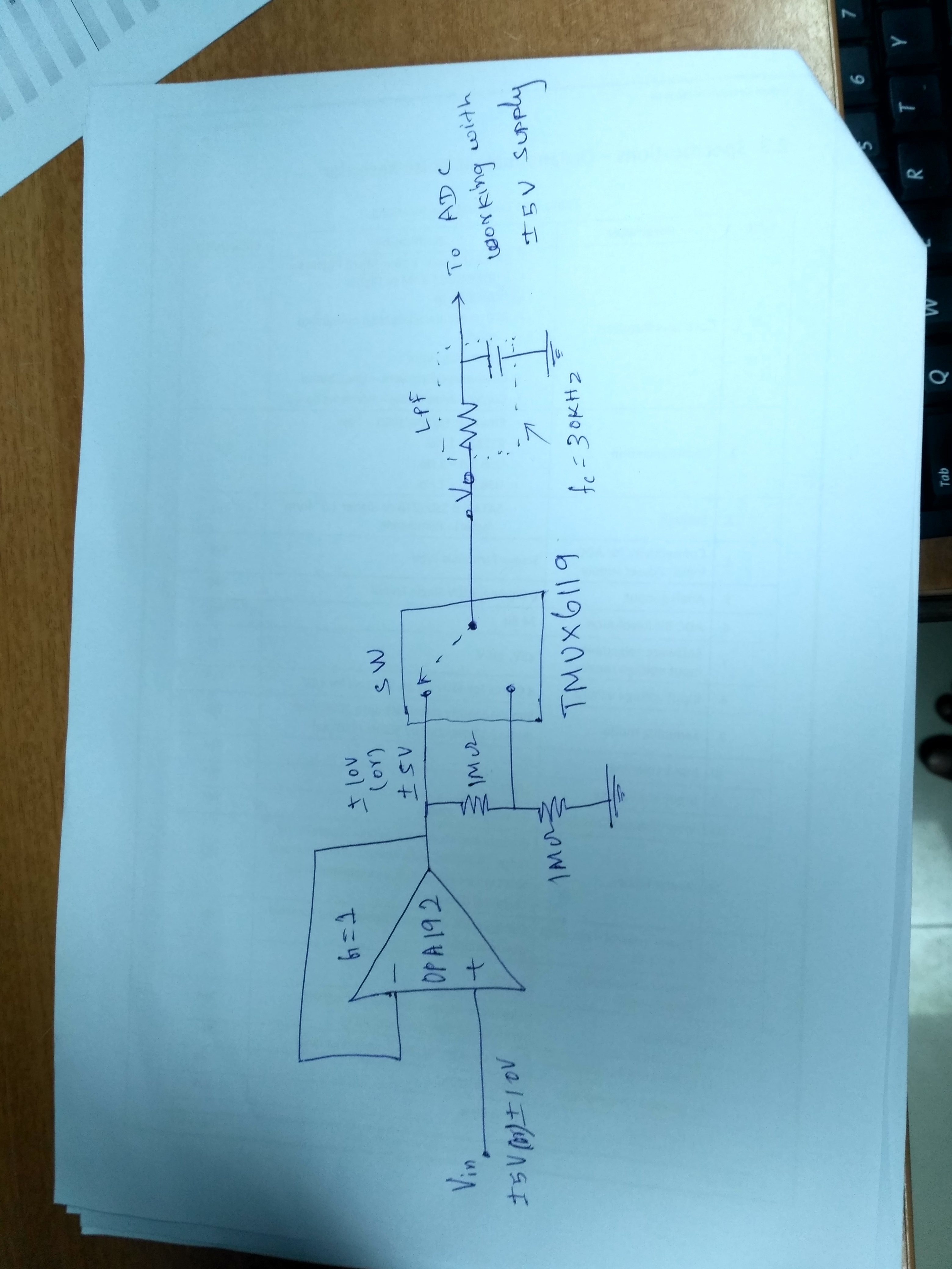

尊敬的所有人:
我将设计一个8通道数据收集项目。
输入详细信息如下所示:
每个通道模拟输入,具有可选范围(±5V 或±10V)的单端输入。
输入阻抗1M 欧姆
输入为直流耦合。
下面是我的方框图。
此处的运算放大器 OPA192用于缓冲输入。 OPA192的输出直接连接到 TMUX6119的一个输入
OPA192的分压器输出 与 TMUX6119的另一个输入相连。 通过多路复用器 IC、我们选择 OPA192的±5V 输入或分压器的±10V 输入。
TMUX6119选择由微控制器/FPGA 控制。
由于传输栅极( TMUX6119),分压器电阻输入是否会影响无源低通滤波器响应?
请提供您的建议。
Lakshmanan V
    您好、Lakshmanan、
    TMUX6119的内部电阻和电容可视为具有 Ron 和 Con 的 RC 滤波器。
    如果 Ron 过高、您可能需要考虑 具有5欧姆(与120欧姆相比)导通电阻的 TS12A12511。
    您的 ADC 具有多少位? 任何多路复用器都会增加一些泄漏电流、请将其考虑在内。
    为了在 ADC 前优化滤波器、我建议您阅读我们有关该主题的应用手册:
    如果您有更多问题、请告知我们。
